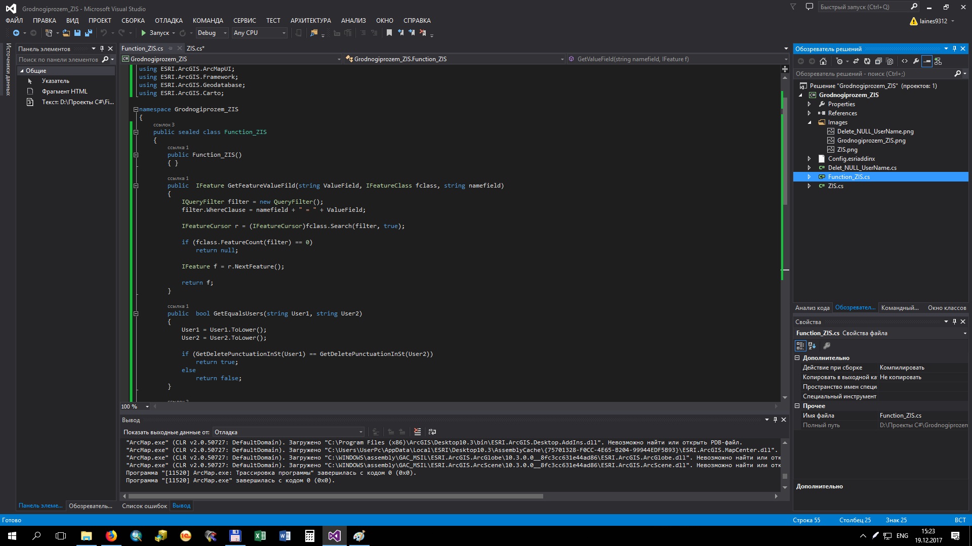

создаем под ArcGis 10.3.1 button

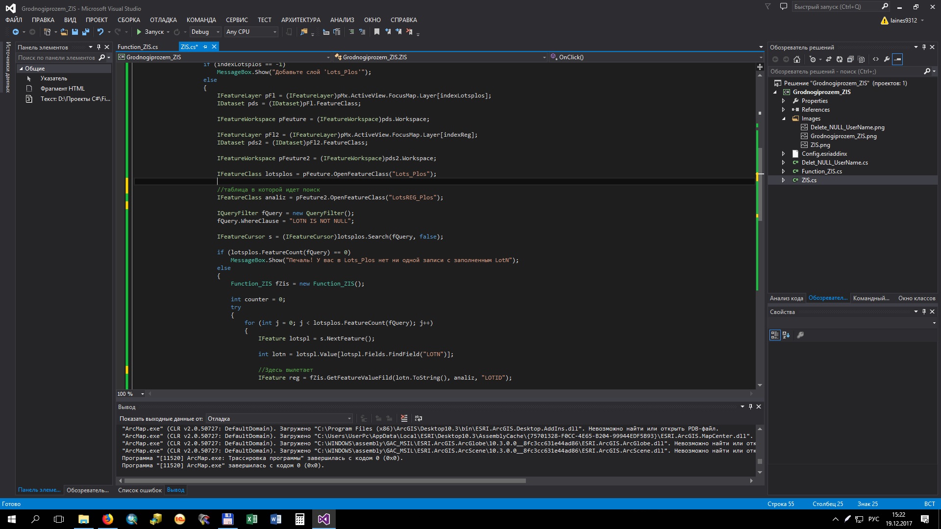

в цикле вызывается поиск по фильтру, создается IFeatureCursor

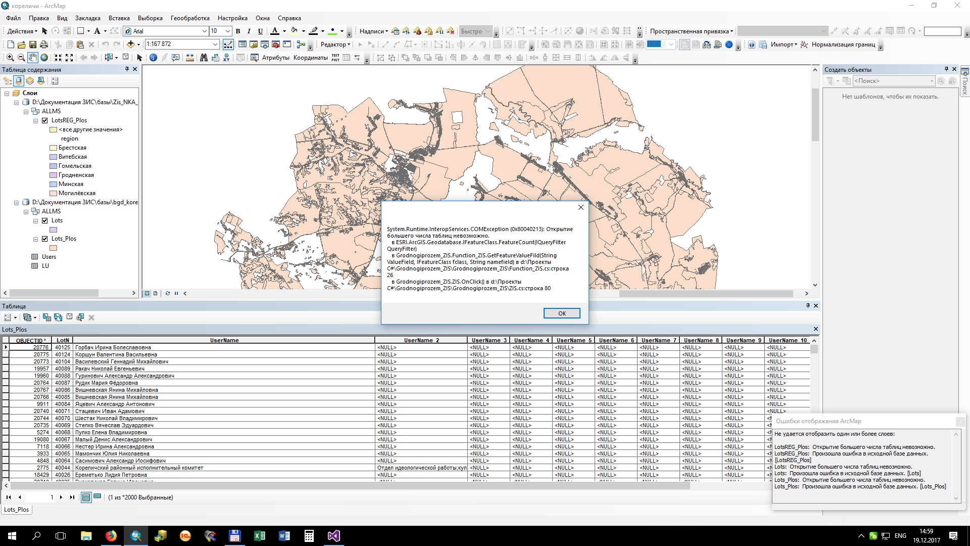

на 226 шаге цикла вылетает ошибка, решили что надо удалять (dispose) IFeatureCursor
Помогите правильно реализовать

А вы не пробовали сначала проверить количество записей, а уже потом создавать сам курсор. Ну и просто глаз дёргается от FeatureCount в цикле.

Ну для того что бы видеть ошибку нужен код - на скринах вовсе не тот код который вызывает исключение (хотя возможно именно тут происходит исключение, но не видно откуда идут параметры функций)
