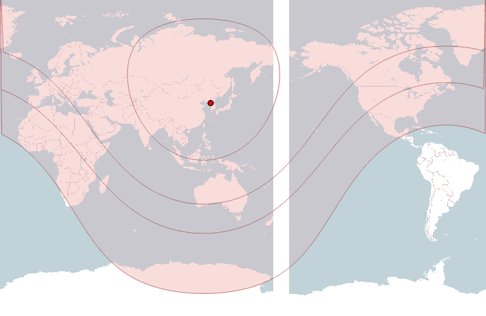

Добрый день,
сегодня увидел инфографику и попытался сделать подобное в QGIS... неудачно - видимо опять запутался в проекциях.
как я понимаю:
  • в инфографике используется проекция типа EPSG:3857
  • радиусы отрисовываются в виде слоя полигонов
  • создаются видимо в виде буфера от стартовой точки
как создать подобную картинку в QGIS ?

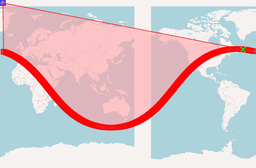

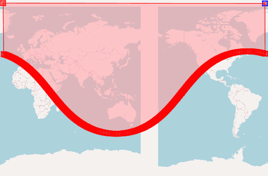

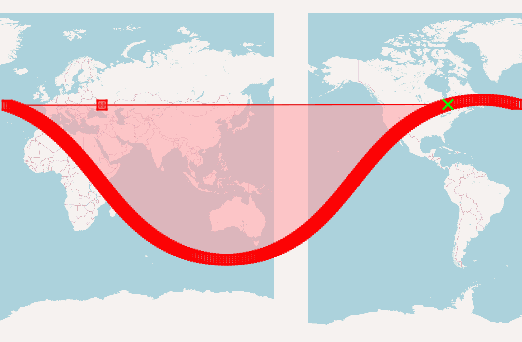

Это другая задача, а именно: как отобразить объекты, пересекающие меридиан, отстоящий от осевого на 180 градусов.
Здесь в «плохую» сторону каждого полигона вставлено по два узла близ полюса:
Здесь полигоны превращены в линии, которые поправлены хирургически:

В родной проекции буфер — круг. Сохраняем копию буферного слоя в проекцию будущей карты.
Открываем копию слоя в новом проекте и видим синусоиду, замкнутую через всю карту горизонтальным сегментом. Включаем редактирование. Берём инструмент редактирования узлов. Двойным щелчком на замыкающем сегменте добавляем новый узел.
Тычем в новый узел, чтобы он стал синим, и тащим вверх от края, в сторону северного полюса.
Аналогично добавляем второй узел к северу от другого края.
Сохраняем изменения.
