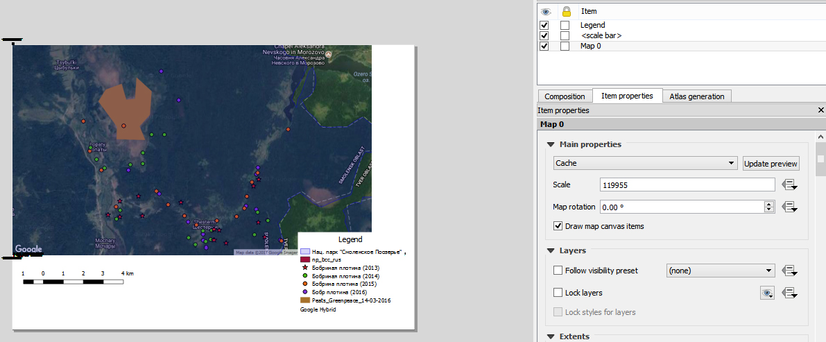

Пытаюсь сделать следующее. Из обилия настроек абсолютно не знаю, как добиться желаемого. Получается какая-то хрень.
Хочу построить карту с векторными слоями И подложкой из OpenLayer (снимок Google Physical). При этом сделать грид в градусах.
Все получается, кроме этого грида. На скрине – видны мои попытки и итоговый результат. Вместо грида на всю карту – какие-то черточки в ее уголке.
В настройках проекта выбрала Distance measurement – Degrees.
В настройках Composer (Draw coordinates) Degrees, minutes и Interval Units – map units.
То есть, по идее, везде где можно – указала градусы.
Диапазон в градусах на карте 0.3.
Но вот сам проект, из-за включения подложки OpenLayer (снимок Google Physical) автоматом переводится из проекции EPSG-4326 в Pseudo Mercator. И при переводе назад – все искажается (кто-то на форуме говорил, что это свойство этого плагина, что только в одной проекции Pseudo Mercator он работает)
Возможно, проблема в этой подложке.
Мой вопрос – как-то можно построить для печати карту с подложкой из этого плагина и гридом в градусах?. Просто очень нужна подложка именно из снимка сверх-высокого. Причем грид в метрах (каких-то метрических единицах) он строит. А в градусах – получается то, что на принтскрине. :cry:

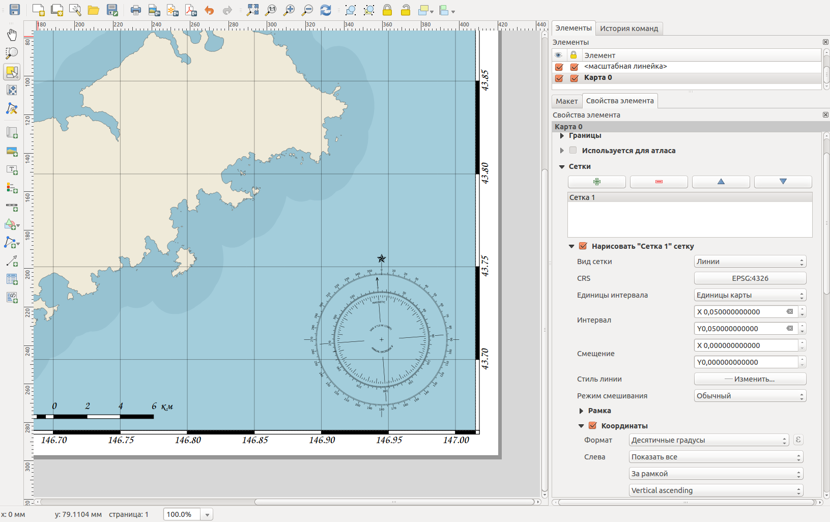

у меня как-то так, внимание обратить на - CRS, Интервал и Формат

Да, получилось тоже! Оказывается надо было CRS поставить в Composer EPSG-4326, и интервал 0.05. Главное, из-за неуказания проекции в Composer он так глючил.

А формат - это что? Сейчас он стоял, видимо, у меня правильно, так как карта получилась.
Форматы записи географических координат
их много, можно на вики глянуть или тут: http://gis-lab.info/qa/dms2dd.html
