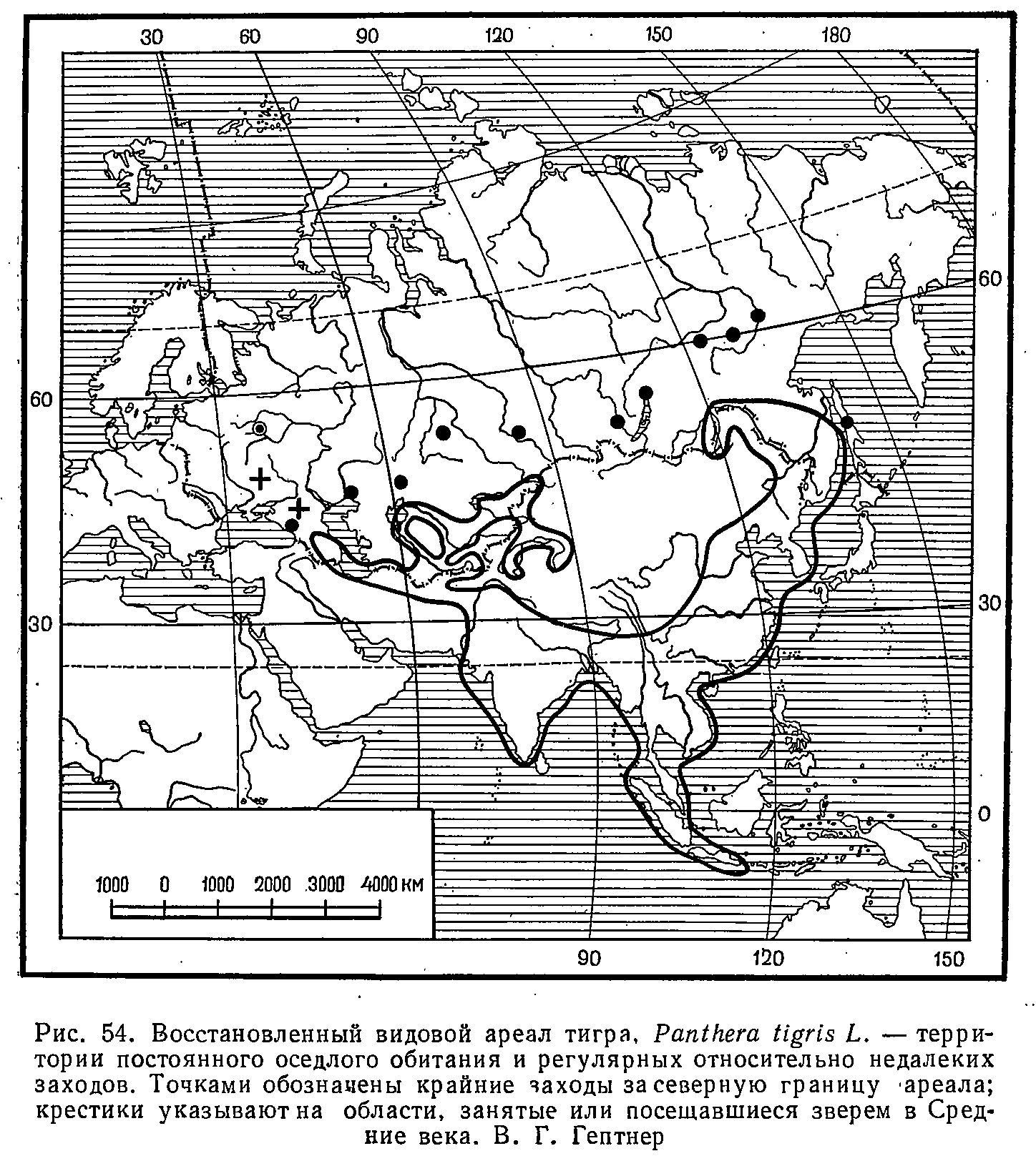

Очередной рисунок из "Млекопитающих Советского Союза":
...был определён как World_Van_der_Grinten_I (EPSG:54029) и весьма неплохо привязался без сплайнов. До этого я долго пытался подобрать проекцию сам, с помощью Гугла, тыка в QGIS и чьей-то матери, но опыта мало, ерунда получалась. Потом, правда, догадался, что данная конкретная карта, скорее всего в поликонической ЦНИИГАиК (1950), но в proj4 её всё равно не загонишь, как здесь писали.
