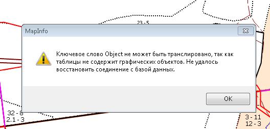

У нас используется MapInfo и часть редактируемых слоев находится на MS SQL Server. Используются связанные таблицы. При сохранении на сервер периодически выскакивает ошибка
Если перезапустить MapInfo, сохранив изменения только на компьютере, то таблицы сохраняются без проблем. Кто-то сталкивался с подобной проблемой?

Totem59, такое бывает, когда падает соединение с сервером. Чтобы не перезагружаться, надо открыть панель СУБД, закрыть текущее соединение и повторить сохранение.
