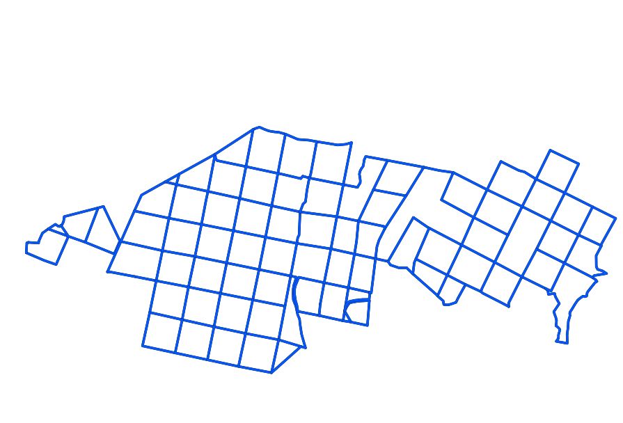

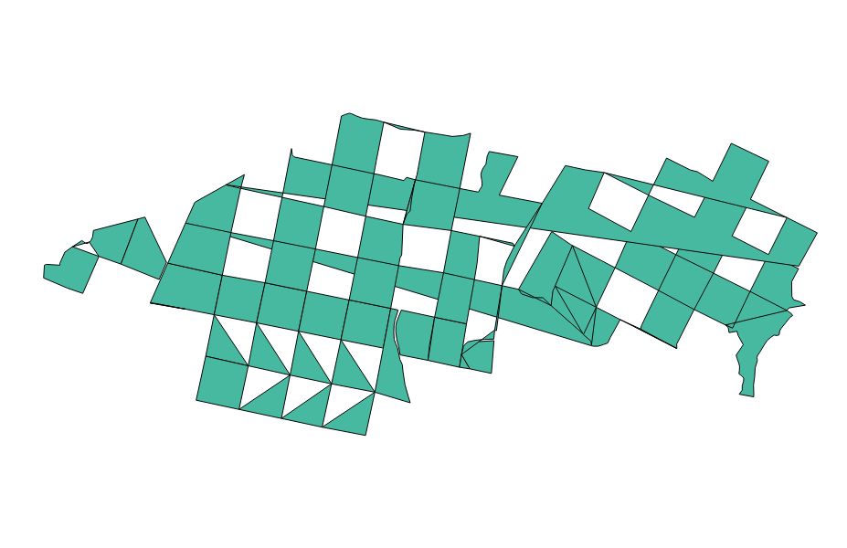

1) Прогоняем такой слой из линий в полигоны стандартным инструментом кугис:
2) Получаем результат:

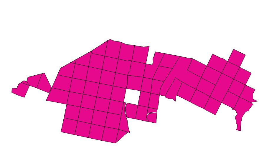

3) Через арктулбокс же получаем нормальный результат:
Очень обидно, что такой классический функционал не работает. Через инструментарий саги в кугисе та же байда. Это баг?

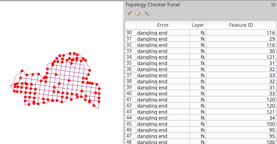

to gamm - топология в слое верная
А вот и нет:

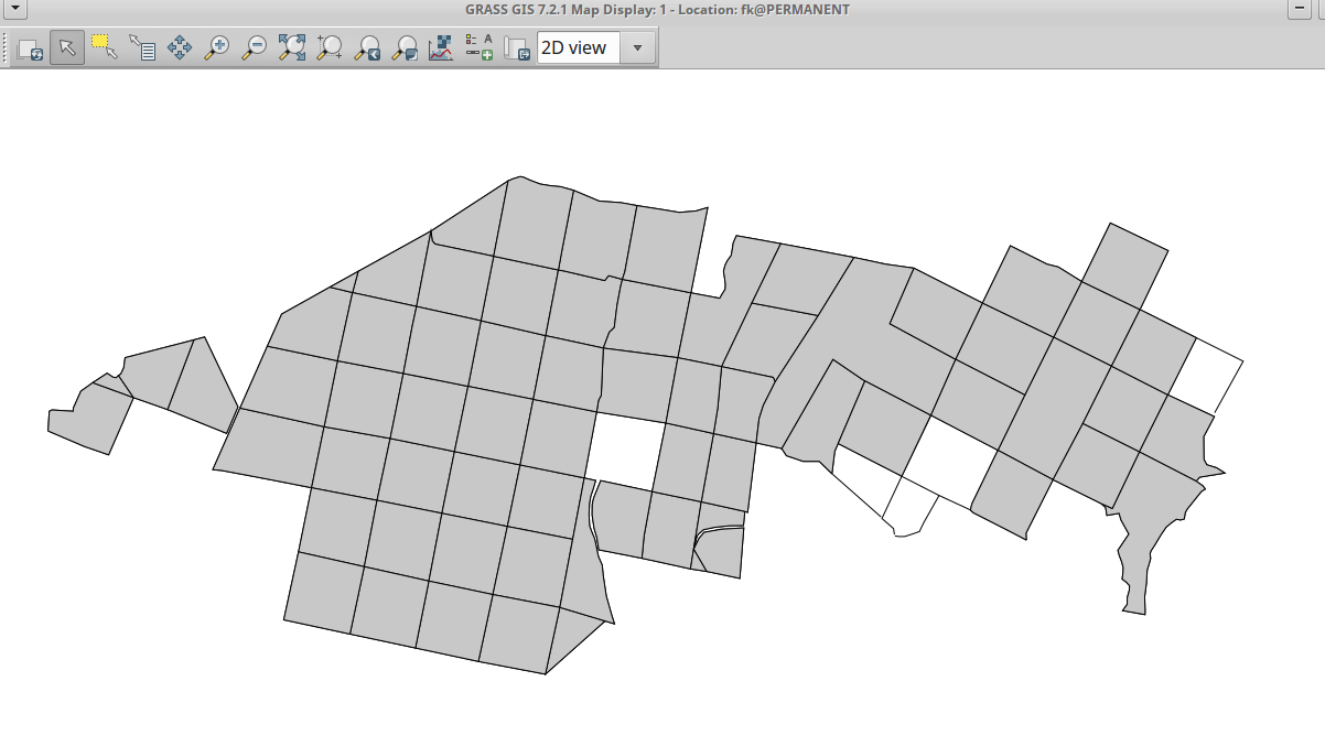

В "чистой" QGIS исправить на настоящий момент это нельзя. Импорт в GRASS, прогонка через модуль <v.clean> дала нужный результат (кроме тех мест, где линии вообще не доведены).
Команды GRASS:
v.import in=fk.gpkg out=fk snap=5
v.clean in=fk out=fk_clean tool=snap,break thresh=5,5
v.type in=fk_clean out=fk_bounds from=line to=boundary
v.centroids in=fk_bounds out=fk_areas
