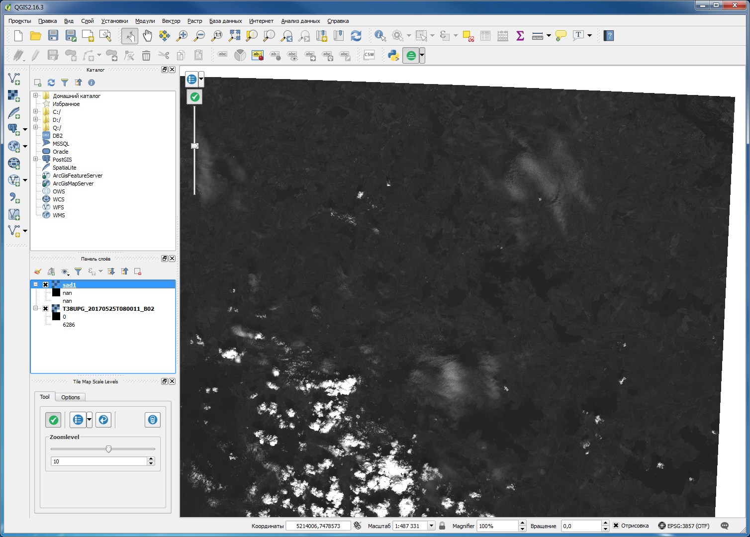

Добрый день, проблема возникает при попытке обрезать растр. Программа сообщает что успешно обрезала, создается файл, но этот файл содержит не понятные значения "nan", и если я открываю его, то просто белый экран. В чем может быть проблема.

Проверьте, что внутренние системы координат растра и маски совпадают.

Спасибо, но я обрезал по полю, которое выделял мышкой. Подскажите как проверить внутренние системы координат?

Тогда внешняя система координат (установленная в меню перепроецирования на лету в правом нижнем углу, у вас стоит EPSG:3857) должна совпадать с внутренней системой координат растра (в свойствах слоя на вкладке общие). Нужно перед рисованием рамки мышкой поставить внешнюю СК такую же, как внутренняя у растра

Сообщение Anton991 » 29 май 2017, 22:11
Спасибо большое.
