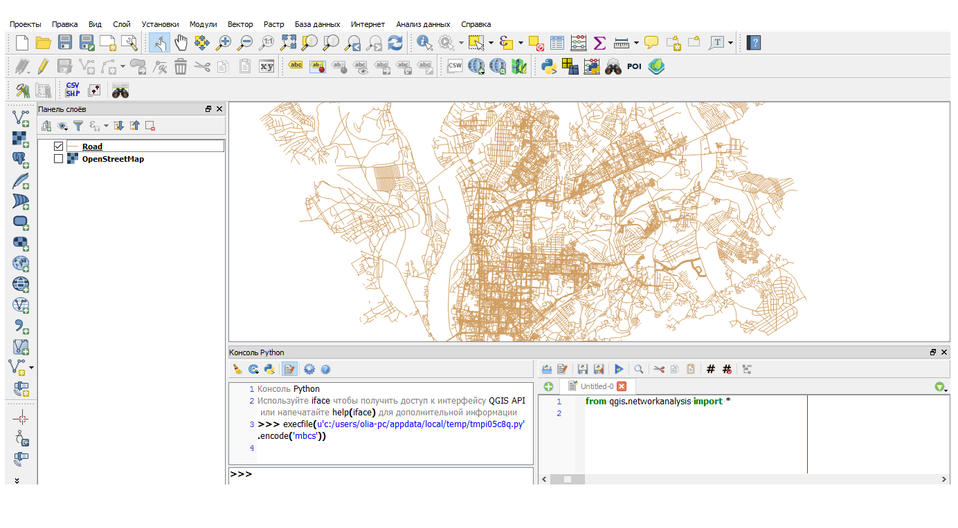

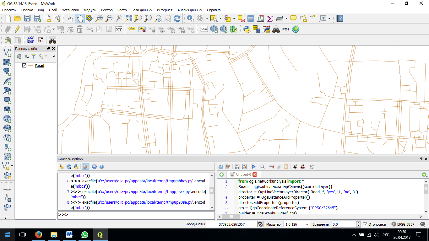

Оля
- Сообщения: 10
- Зарегистрирован: 25 фев 2017, 10:26
- Репутация: 1
Re: Сетевой анализ QGIS
Данные OSM для Томской области (shape), слой highway-line. Добавляю слой в проект QGIS, СК WGS 84 UTM zones 45N. Шаги повторяю согласно статье, ссылка вверху.Александр Мурый писал(а):Опишите, пож-та, все ваши действия. желательно со скриншотами. Какие у вас данные?
Шаг 1. Импортирую модуль сетевого анализа через консоль Python (расширение установлено)
from qgis.networkanalysis import * Шаг 2. Активирую слой дорожной сети
Road = qgis.utils.iface.mapCanvas().currentLayer()Код: Выделить всё
director = QgsLineVectorLayerDirector( Road, 5, 'yes', '1', 'no', 3 )Шаг 4. Стратегия назначения свойств ребрам графа
properter = QgsDistanceArcProperter()Код: Выделить всё
director.addProperter (properter)Код: Выделить всё
crs = QgsCoordinateReferenceSystem ("EPSG:32645")Код: Выделить всё
builder = QgsGraphBuilder( crs )Код: Выделить всё
startPoint = QgsPoint( 84.87679719, 56.37931582 )Код: Выделить всё
endPoint = QgsPoint( 84.87367968, 56.37734577 )Код: Выделить всё
tiedPoints = director.makeGraph( builder, [ startPoint, endPoint ] )Код: Выделить всё
graph = builder.graph()Код: Выделить всё
startId = graph.findVertex( tiedPoints[ 0 ] )Код: Выделить всё
endId = graph.findVertex( tiedPoints[ 1 ] )Как выполнять шаги 2 и 6 в статье не указано, искала эту информацию в других источниках.
- Последовательное выполнение команд
- Шаг 1.png (344.98 КБ) 5054 просмотра
- Весь отработанный код. Складывается ощущение как будто он еще ждет каких-то команд.
- Последний.png (206.45 КБ) 5054 просмотра
