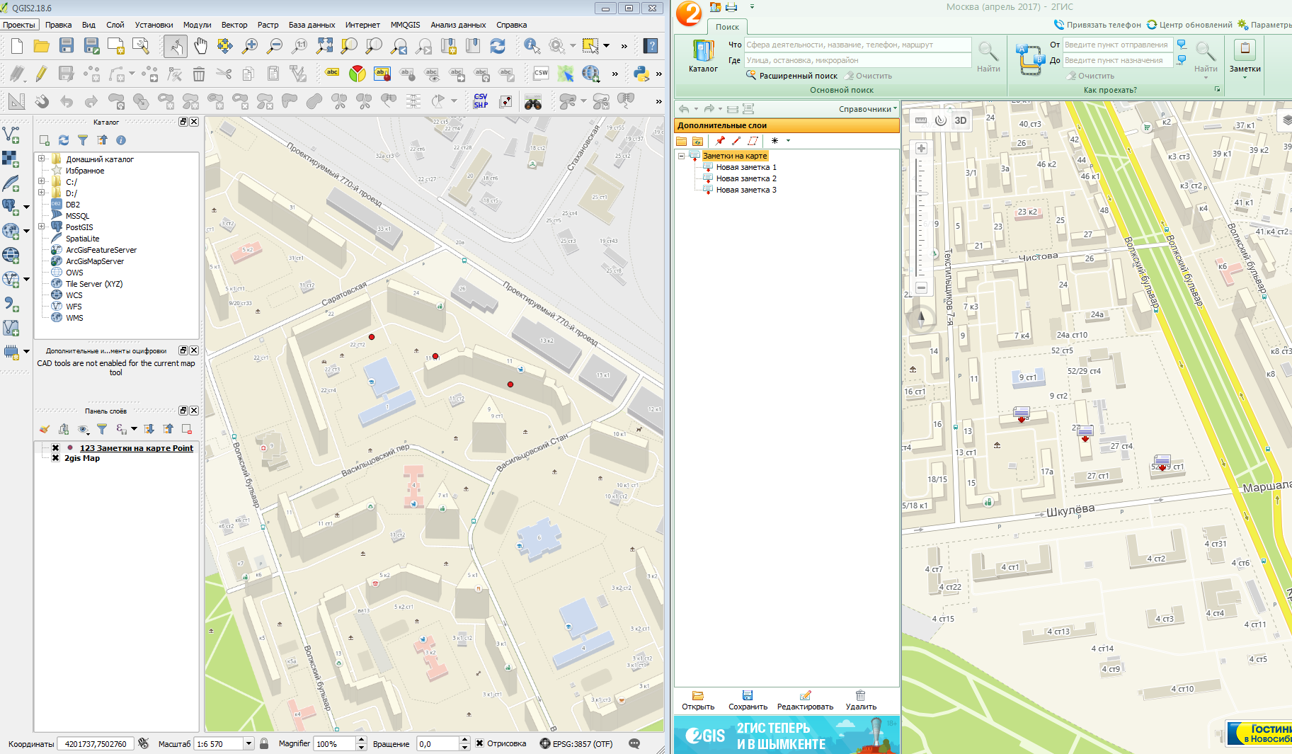

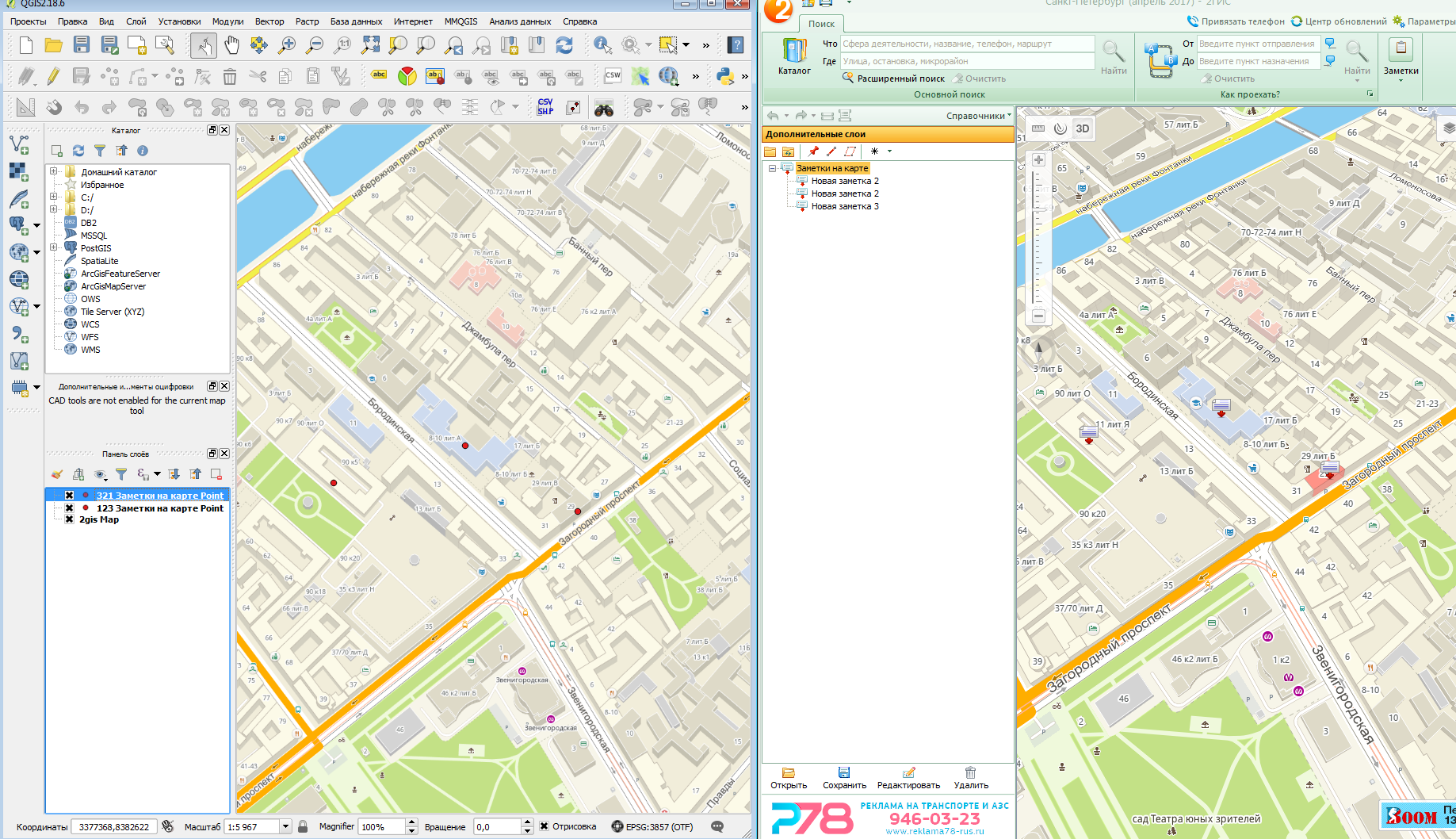

Там другое. Ставишь метку в 2ГИC, сохраняешь в kml, открываешь в QGIS и получаешь отлет в 2,5 км от карты :)

Ха, а проблема в городе, а не в версии программы.
