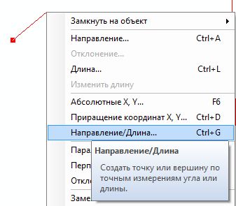

У меня возник другой вопрос, не буду создавать другую тему. Как построить полигон по румбам, например в мапинфо или аркгис? Имеются румбы и длина линий. На форуме нашел лишь пару тем без внятного ответа.
Насчёт автоматического способа не располагаю информацией, в аркгис при создании полигона правой кнопкой мыши по полю щёлкаете или ctrl+G:
1)
2)

crashkkm
Спасибо, Разобрался :)
