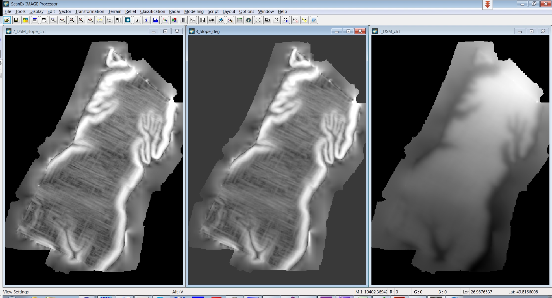

ни чего не видно ... однако рельеф у вас есть, и в других программах (Scanex IP, SAGA) уклон считается.
Уклон SAGA, уклон Scanex IP, рельеф.
