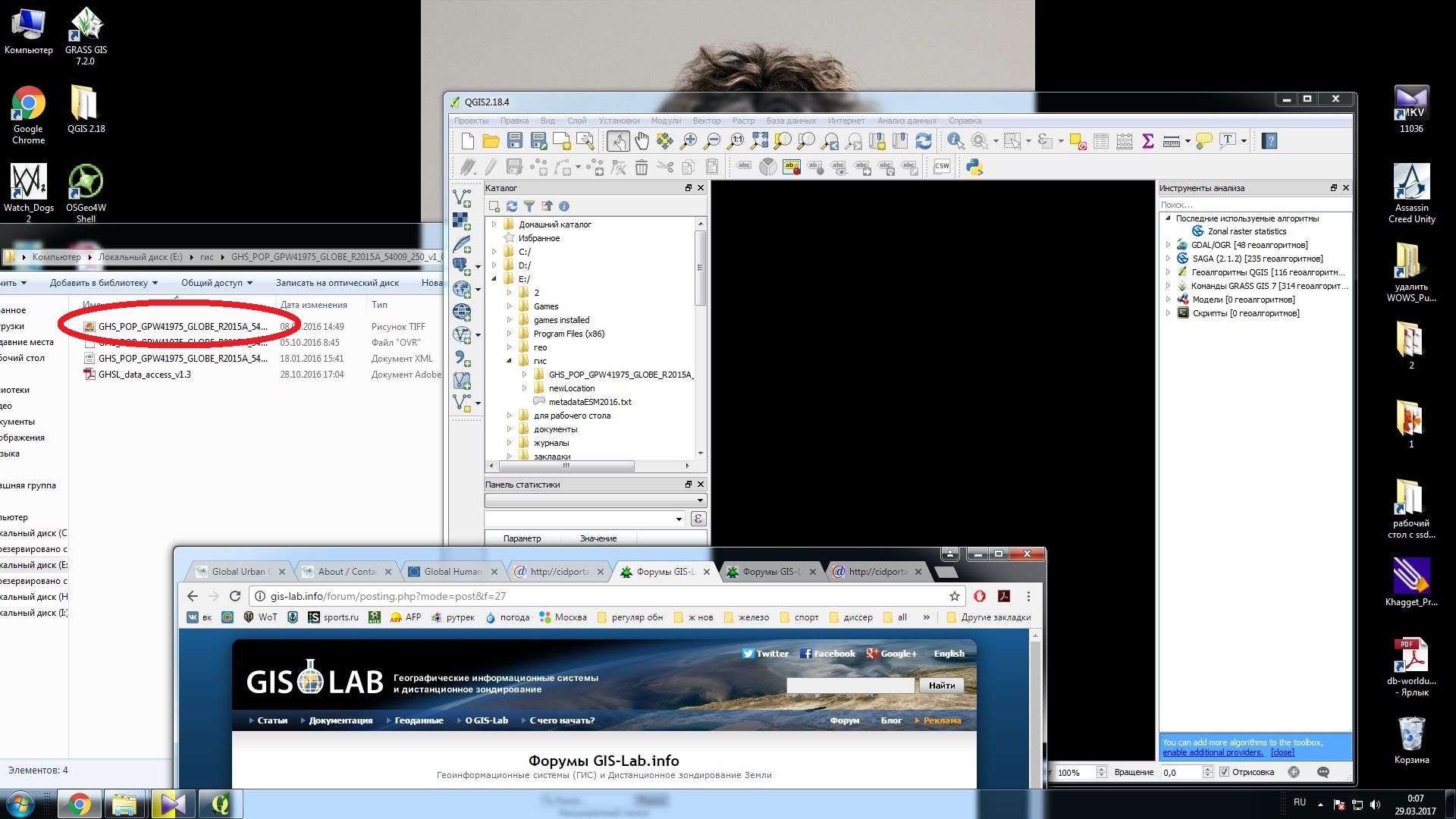

нажимаю: открыть растровый слой, выбираю рисунок TIFF, (выделил его в красный эллипс в прилагаемом рисунке) открывается только черная картинка, вместо карты
Новый точечный рисунок.jpg (428.33 КБ) 9497 просмотров

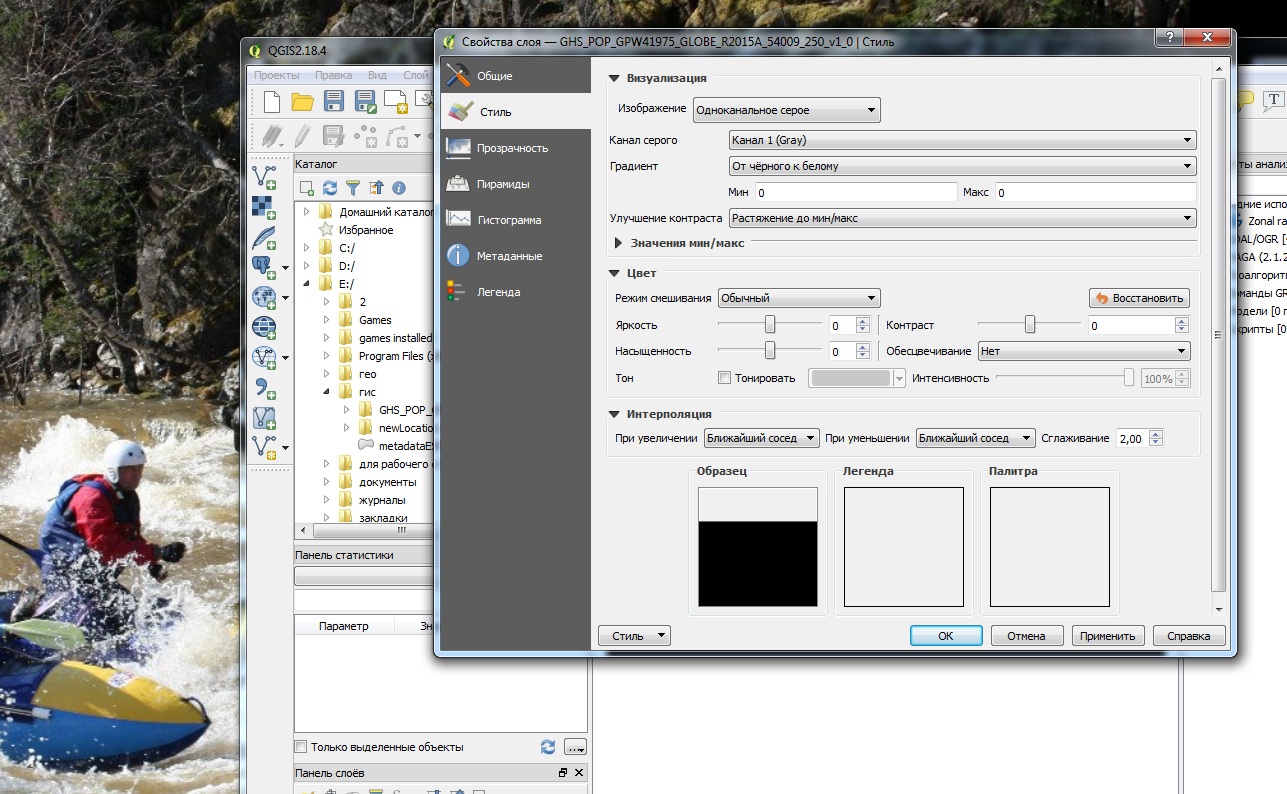

Новый точечный рисунок.jpg (298.01 КБ) 9401 просмотр

У вас слой пустой (мин=макс=0), попробуйте прочитать описание данных там, откуда скачали. Либо в растре есть еще каналы, либо вы не то скачали, либо нужно посчитать статистику (это на той же форме, что на скрине)

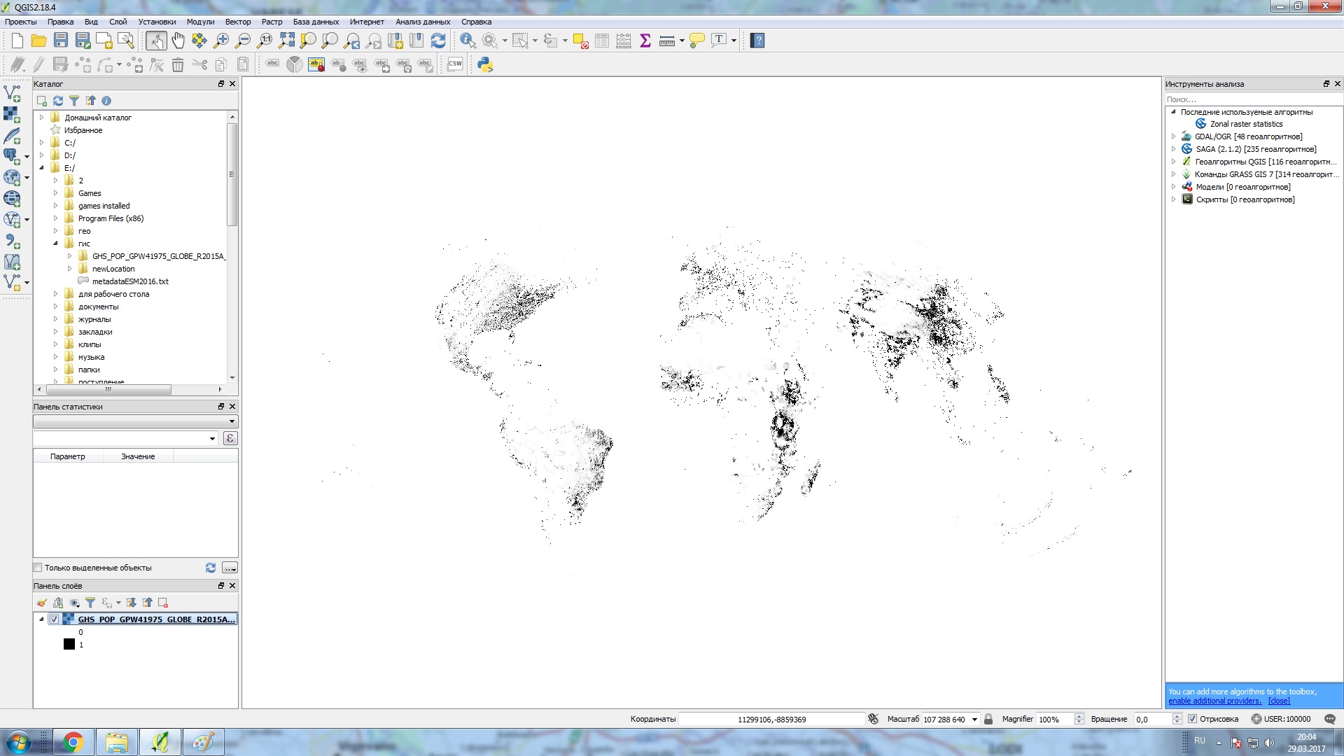

поменял: от белого к черному и от 0 до 1, стало что-то видно. Но когда пробовал тоже самое сделать со цветным - ничего не получилось:
Новый точечный рисунок.jpg (315.32 КБ) 9356 просмотров

ussuritiger писал(а):поменял: от белого к черному и от 0 до 1, стало что-то видно. Но когда пробовал тоже самое сделать со цветным - ничего не получилось:
вы бы все же почитали, как файл устроен, и какие там значения могут быть. И обновили статистику. Никто за вас это делать не будет ...

Почитайте руководство пользователя:
http://docs.qgis.org/2.14/ru/docs/user_ ... -rendering
Ваш случай - Singleband pseudocolor
