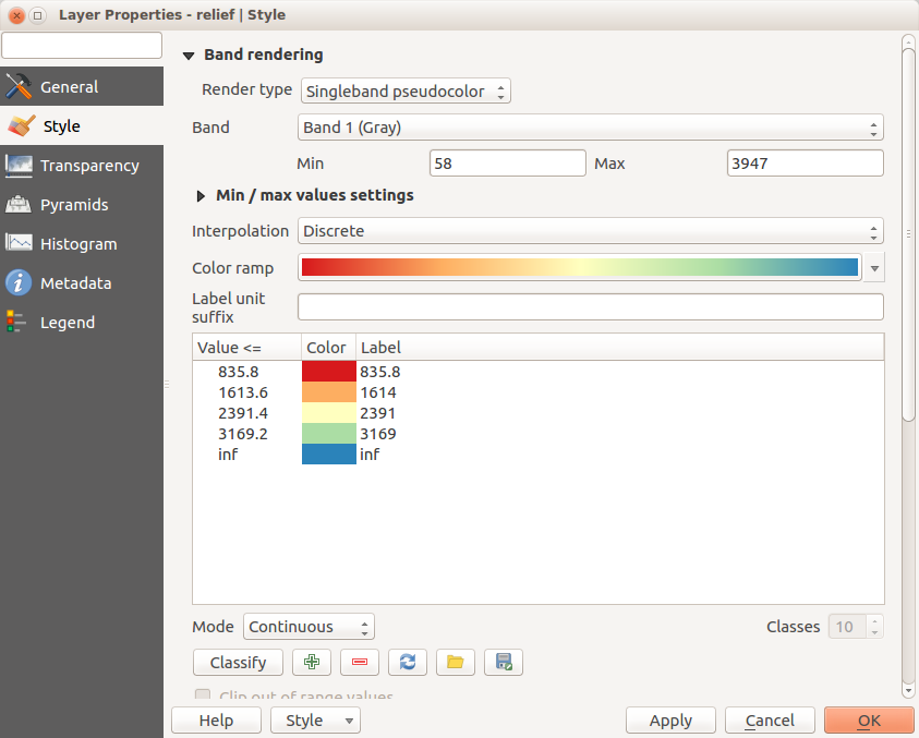

Одноканальный растр тоже можно раскрасить в QGIS:

Denis Rykov писал(а):Одноканальный растр тоже можно раскрасить в QGIS:
это то я изночально уже пробывал, меня интересует можно ли раскрасить даную карту используя значения самой гис, т.е я случайно обнаружил не помню в каком месте гис покозала данные об изображении
