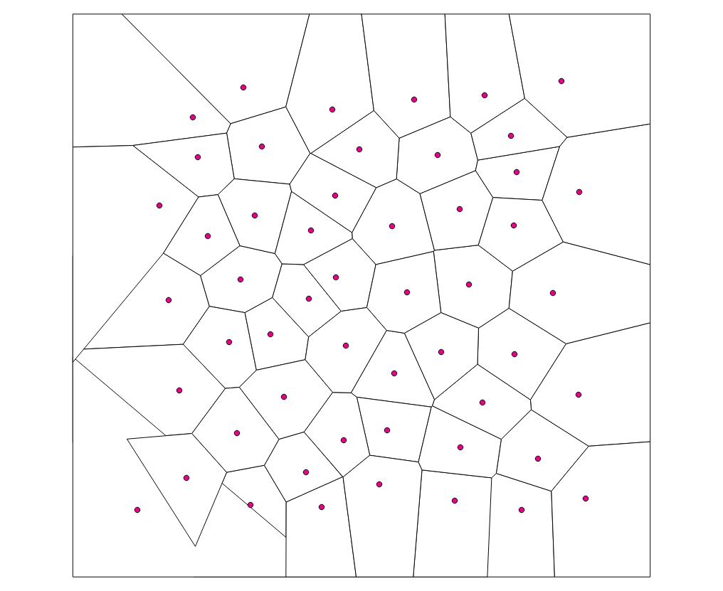

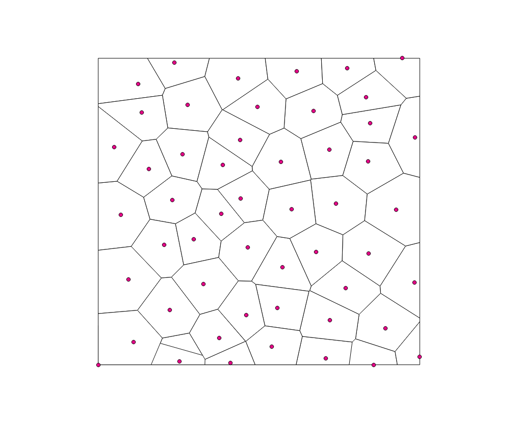

Ошибка может проявляться практически на любом наборе данных, приводя к получению некорректных результатов по отдельным точкам, обычно по краям или в каком-то одном углу. Коварство ошибки в том, что обычно она незаметна, некорректны могут быть лишь один-два полигона из полученного набора, визуально их можно и пропустить. Но если задать буферную область - проблема становится более очевидной. Сделал тестовый пример. Без буфера - некорректный результат наблюдается у двух точек внизу слева. С буфером всё более явно, плюс появляются дополнительные ошибки. Ошибка воспроизводится и в прямоугольных, и в сферических координатах. QGIS 2.16.3. Проблема была и раньше (всё забывал написать, думал, кто-нибудь заметит и поправит), но в старых версиях её можно было обойти явным заданием полигона построения. Теперь, после доработки модуля "Полигоны Вороного" такой возможности больше нет, а ошибка осталась

Результат обработки - без буфера
Результат обработки - буфер=15

Потверждаю: ошибка стабильно воспроизводится на различных наборах данных. Приходится использовать GRASS.

Подтверждаю. Модуль рассчитывает не корректно на различных наборах данных.
