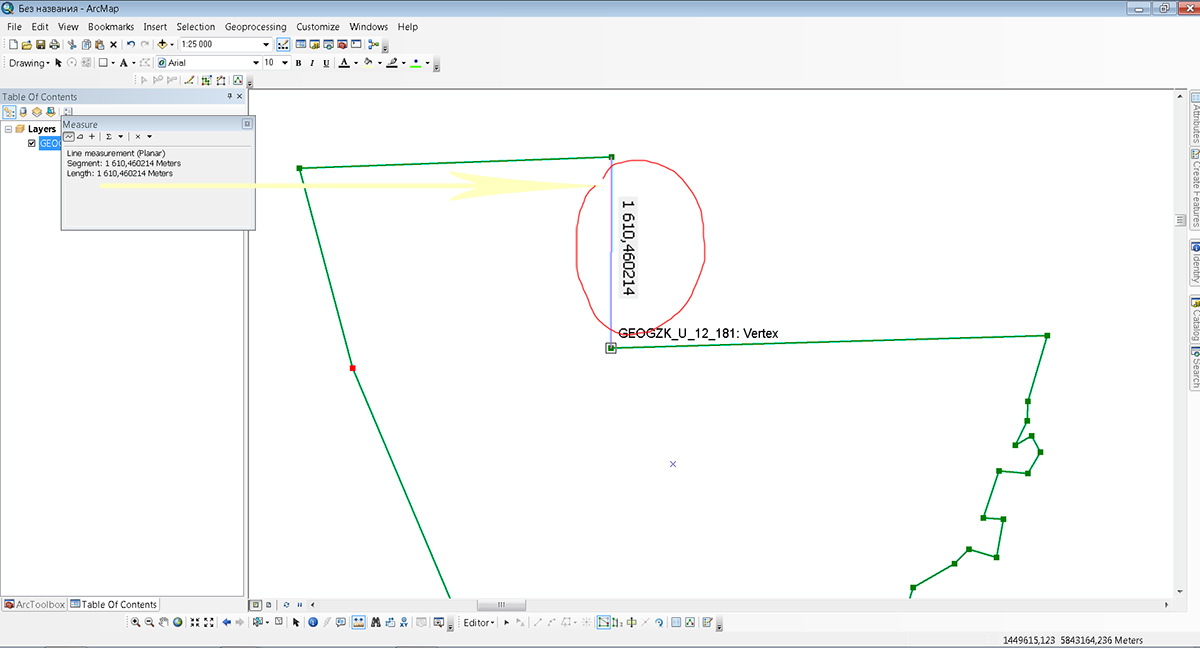

День добрый. Уважаемые форумчане. Где в ArcGis 10.2 есть инструмент отображающий промер, между двумя точками? На каждый отрезок замкнутой фигуры. Что бы не использовать рулетку, а уже наглядно видеть как изменяется размер при смещении каждой вершины. Заранее благодарю.

Это сделать возможно. Раскопал видео https://www.youtube.com/watch?v=HvKCXbhmnU0 в котором есть описание как это сотворить, НО как всегда но. У кого есть (Add Geometry Attributes) в ArcToolBox? У меня в 10.2 нет этого пункта.

Очень тупой способ - это разбить все объекты на маленькие линии от одной вершины до следующей, рассчитать длину каждой линии инструментом Calculate geometry в атрибутивной таблице и потом подписать эти линии их длиной на карте.
Очень тупо концептуально, зато просто.
Отображать длины сегментов на лету (живьём) наверное куда сложнее. Даже не знаю как, нужно изучать вопрос.
