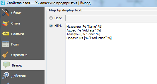

А еще подскажите - в настройках стиля слоя есть вкладочка Вывод.
Там я задал, что выводить при клике на объект. Но при клике на объект ничего не выводится - подскажите, что нужно сделать . Заранее спасибо!

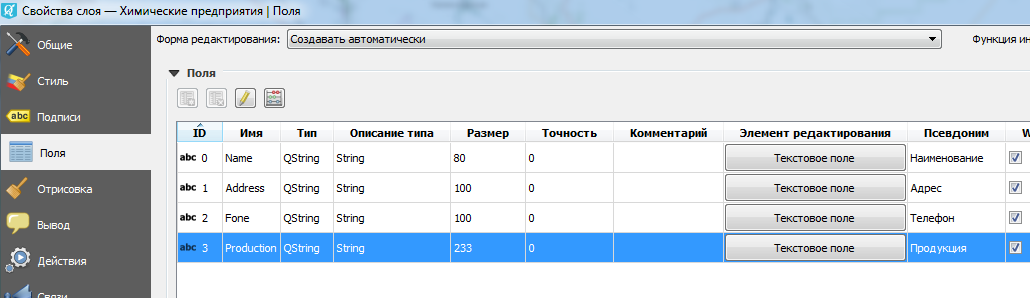

И еще вопрос - имена атрибутов только латинские буквы? потому как в карте при просмотре таблицы объектов выводятся имена атрибутов, естественно, они выводятся с теми именами, как я задал, т.е. латиницей.. А как вывести на русском? мОжет есть какая хитрость или можно атрибуты на русском задавать?

В настройках слоя можно задать алиасы для полей. Про какую вкладку вы говорите, я что-то не понял.

Вот на скрине вкладка

В настройках слоя я создал алиасы, но все равно показывается название на английском.

В NGW своя настройка идентификации. Там же в настройках слоя, где алиасы, можно включать или отключать поля, отображающиеся в таблице объектов и при идентификации. Ещё раз - это делается в самом NGW, а не в QGIS.

Сообщение Максим Дубинин » 03 дек 2016, 16:25
в следующей версии Connect будет поддержка алиасов

Так а вывод что такое в настройках стиля? как его задействовать?

Сообщение Denis Rykov » 03 дек 2016, 21:51
Никак, эта настройка никакого отношения к стилю не имеет, имеет смысл только в контексте самого QGIS.
