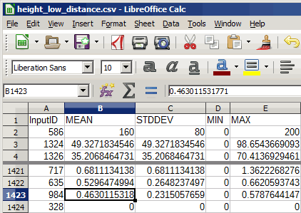

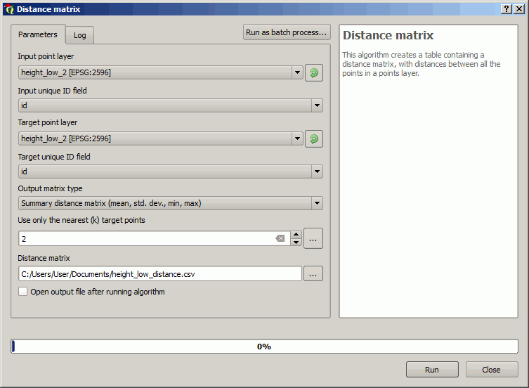

Добавим к таблице данных колонку с порядковым номером id. Вычислим расстояния между ближайшими точками:
[Вектор] → [Анализ] → [Матрица расстояний]
Откроем полученную электронную таблицу CSV, отсортируем колонку MEAN и полюбуемся на наименьшие значения, отличные от нуля:
Похоже, шаг грида для сходимости результатов должен быть не более 0,5 метра.
