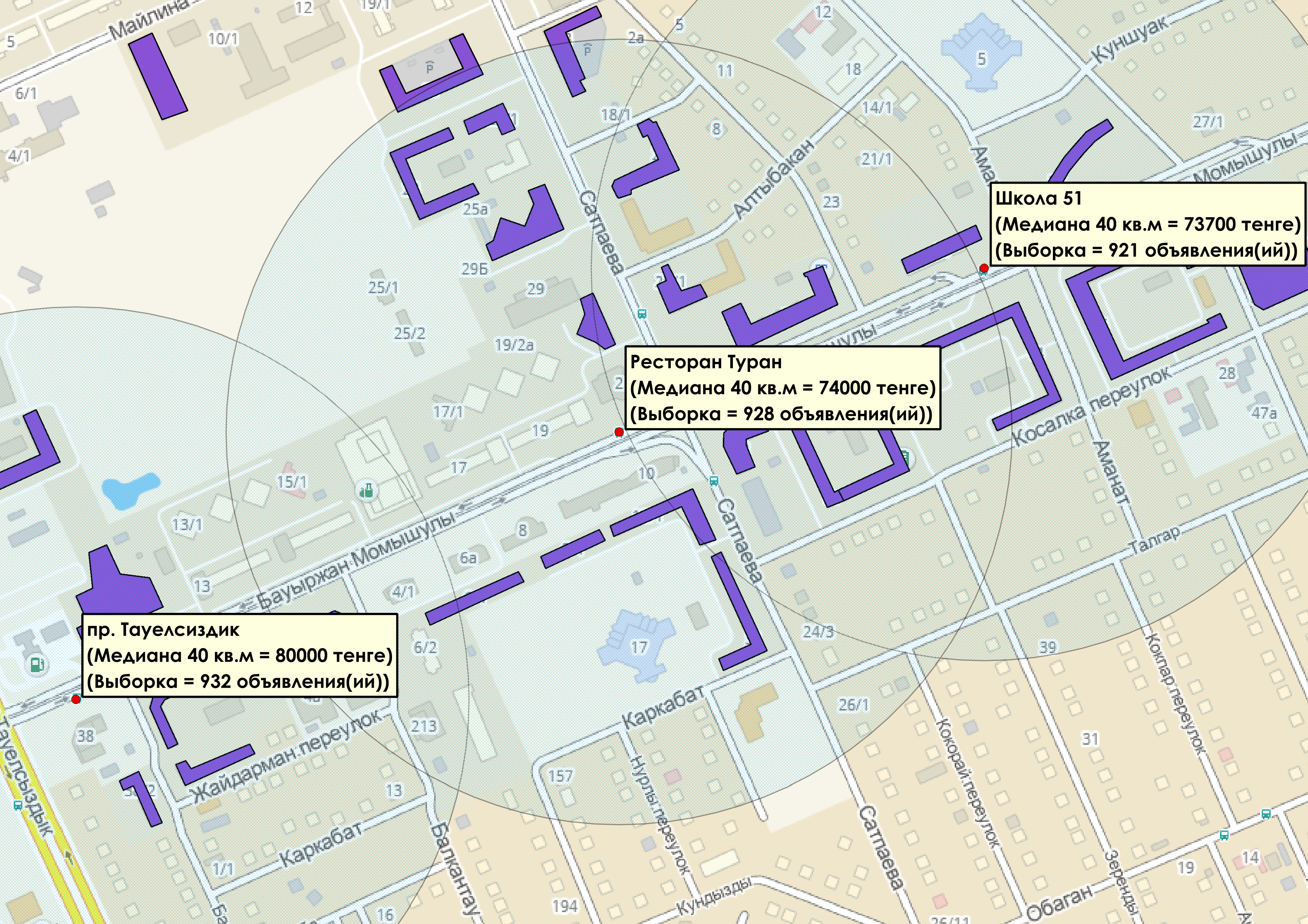

Итак: имеется массив данных стоимости аренды квартир в том или ином районе города. Требуется вычислить медианную сопоставимую (для сопоставления я выбрали площадь 40 кв.м.) стоимость аренды жилья в заданном радиусе от остановки - с этой задачей я принципе справился, но возникла проблема.

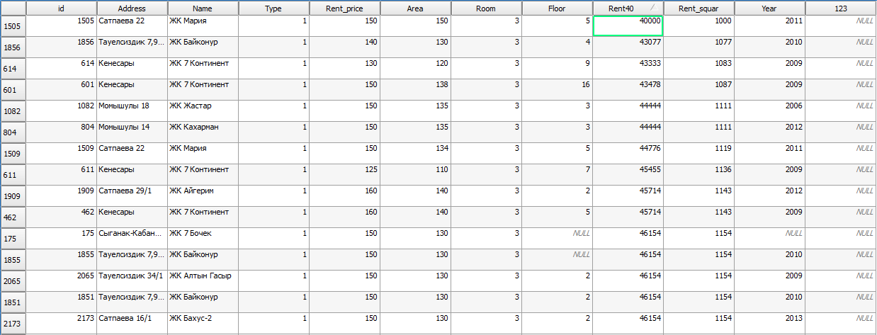

Как вычисляется медианная стоимость: берется стоимость квартиры ("Rent_price", в таблице атрибутов вся цены поделены на 1000 для удобства отображения) и делится на площадь ("Area"), затем умножается на выбранные 40 кв.м. (итоговый результат в "Rent40"), а дальше, для непосредственного подсчета медианы, используется статический инструментарии QGIS, который и оценивает массив данных "Rent40". Проблема в том, что стоимость аренды квадратного метра жилья ("Rent_squar") однокомнатной квартиры выше (имеет больший вес), нежели чем, например, четырехкомнатной. Таким образом формируется "котел", в котором свалены данные квартир с различными габаритами и медианная стоимость аренды занижается.
Я подумываю о том, чтобы ввести весовые коэффициенты для стоимости квадратного метра квартир с разными габаритами. Собственно вопрос: каким образом можно составить такую формулу?
Что-то вроде: если "Room" = 2, то "Rent40" = "Rent_square" *40*весовой коэффициент

Проблему с формулой решил :D
case when "Room" = 1 then   "Rent_squar" *40*0.5 end
Теперь вопрос с весовыми коэффицентами, возможно кто-то имел опыт.
