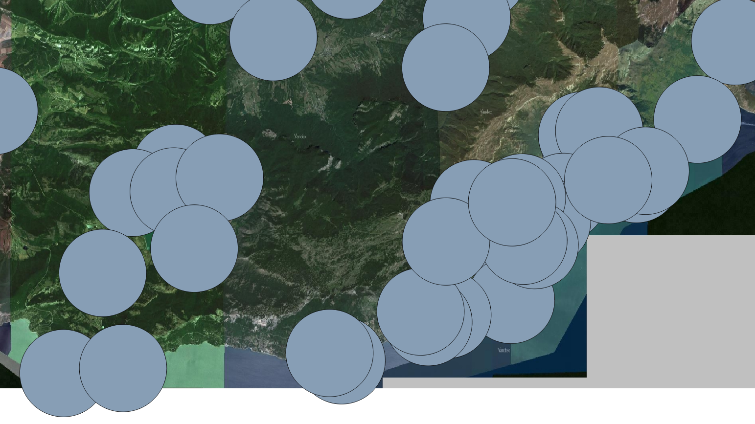

Необходимо разделить окружности пополам под заданным азимутом.
Есть слой "кругов" (буфера вокруг точек), которые могут накладываться между собой. Их нужно разделить под заданным углом на два полукруга каждый.
Как это сделать средствами QGIS? Либо посоветуйте другое ПО.
Исходные данные выглядят так:
Сообщения: 2243
Re: Разделить окружности пополам.
Сообщение Игорь Белов » 31 окт 2016, 12:46
Проще написать утилиту, которая будет создавать сразу две половинки.

можно попробовать сделать используя плагин "Wedge Buffer Processing Algorithm" https://github.com/Septima/qgis-wedgebuffer

Спасибо за совет, жаль с опозданием. Уже воспользовался первым советом и написал утилиту под свои нужды. :)
