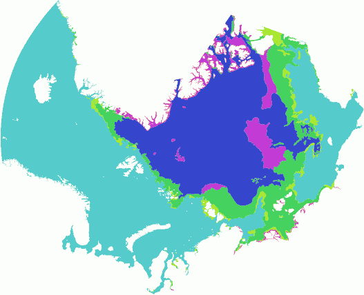

- Игорь Белов
- Сообщения: 2243
- Репутация: 1514
Re: Разрезка объектов по 180 градусу
Отобразите карту в проекции.
- EPSG:3576
- img20161030092050.png (13.52 КБ) 8372 просмотра
