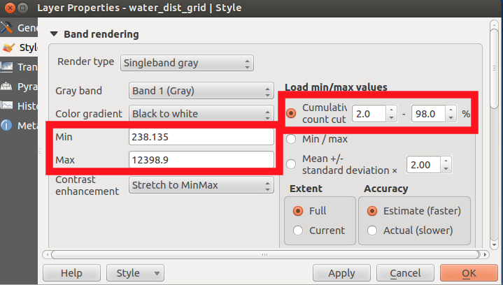

Исходный файл имеет такие показатели, минимум равен 238

Re: Обрезка растра
Скорее всего у вас среди значений растра есть нули (самые темные пиксели). Когда вы указываете "Значение нет" равным нулю, то обрезаются не только то, что должно обрезаться маской, но и эти нулевые значения растра.
Выход: на стадии обрезки по маске нужно задать значение "нет данных" явно выходящее за пределы значений самого растра, например -9999, но, вообще говоря, это значение зависит от диапазона ваших данных и разрядности растра, который вы хотите получить на выходе.
То, что у вас раньше получилось, это потому, что в предыдущем растре у вас скорее всего нулевых значений не было.
А значение 238 - это не минимальное значение растра, а минимальное, обрезанное по порогу в 2%.

bolotoved писал(а):Скорее всего у вас среди значений растра есть нули (самые темные пиксели). Когда вы указываете "Значение нет" равным нулю, то обрезаются не только то, что должно обрезаться маской, но и эти нулевые значения растра.
Ох, вы мне очень помогли. Ваш совет сработал, спасибо за помощь
