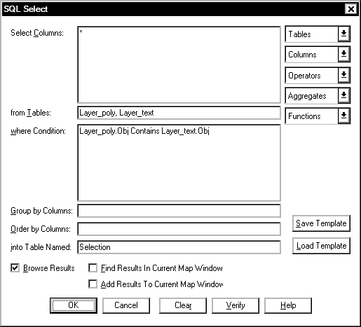

  • Объедините таблицу полигонов с таблицей текстов оператором "Contains":
объединение таблиц
Сохраните выборку в новую таблицу.
