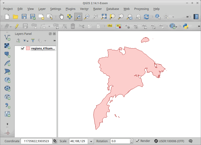

Не знаю, что именно смертельно: разные типы геометрий (Polygon для всех объектов слоя, кроме двух объектов Чукотки типа MultiPolygon), или система координат, в которой эти два объекта в разных концах мира.
Сохранил копию материковой Чукотки и о. Врангеля в проекции с центральным меридианом 100 градусов, превратил в связные полигоны, объединил с Камчаткой и островами, находящимися в этих регионах, в мультиполигон, сохранил в EPSG:4326.
regions_41kam_87chu.zip
Шейп-файл
(210.57 КБ) 291 скачивание
Слой в проекции с lon_0=100
