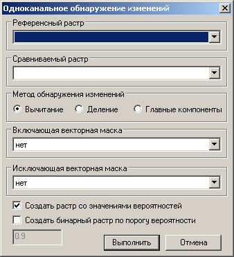

А как называется эта операция по-русски и на какой странице какого из руководств приведено описание, которые вы толкуете? Я в русском руководстве и свое памяти нашел только вот это:
И описание в руководстве дано исчерпывающее:
И в чем собственно состоит вопрос?Для уменьшения зависимости результатов от качества фотометрической коррекции строится линейная регрессия анализируемого растра на опорный (по данным в пределах заданной области анализа).
Результатом выполнения операции является растровый слой, значения яркости которого, приведенные в диапазон значений [0-1], показывают вероятность изменений, и/или полученный из него с использованием заданного порога бинарный растр.
В случае если выбран метод Вычитание, выполняются следующие операции:
R = A - BА,
в случае если выбран метод Деление, выполняются следующие операции:
R = A / BА,
в случае если выбран метод Главные компоненты,
R = (PC2A*(A-SA)+PC2B*(BА-SBА),
где R – промежуточный результат, A – референсный растр, BА – результат регрессии анализируемого растра на референсный, PC2A – множитель второй главной компоненты для растра A, PC2B – множитель второй главной компоненты для растра BА, SA – среднее значение растра A, SB – среднее значение растра BА (все величины вычисляются в области, ограниченной векторными масками).
Промежуточный результат используется для вычисления распределения, на основании которого вычисляется вероятность отклонений. Для значений R, соответствующих медиане распределения, вероятность изменений считается нулевой, для значений, соответствующих вероятности 0.05 и 0.95 вероятность изменений считается равной 90%, и т.д. Полученные значений вероятности используются для формирования результирующих растров.
