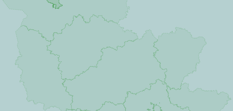

На сервер с PostGIS (debian 7, postgres версии 9.4.x) натравлена связка tilecache 2.11 + mapnik. В качестве клиентской обвески к серверу используется OpenLayers 3.14.x . Стили mapnik-а доведены до следующего состояния (скриншот):
Возникла необходимость в объединении нескольких отдельных областей, которые есть на карте, в единый объект с возможностью удаления всех внутренних границ объединённого участка. Посему, следующий вопрос:

Объединять необходимо визуально несколько областей в одну. Скажем, объединить Московскую, Тверскую и Нижегородскую область в одну, проведя по ним всем границу, как если бы это была одна область. Следующая задача - навесить на эту область обработку событий, стили и прочее. Например, сделать так, чтобы область подсвечивалась при наведении, чтобы при клике отображался попап или что-то навроде этого. Собственно, это всё.
