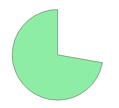

Не знаю, понял ли я суть задачи, но могу поделиться таким примером
типа: открываешь консоль Питона и выполняешь вот этот код

Да простят меня гуру питона :oops:
В результате получаем вот такую картинку:
