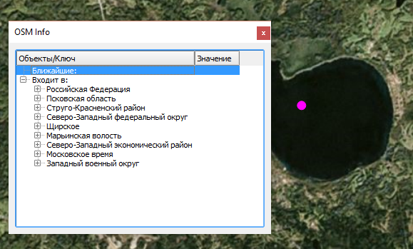

Написали новый модуль - OSMInfo, крутой. Модуль позволяет делать вот так:

выпустил новую версию:
- умеет показывать не только атрибуты, но и геометрии для любых объектов в дереве результатов.
- на любом объекте можно щелкнуть правой кнопкой и сказать "приблизить"
- расстрояние на котором ищутся соседние объекты можно настраивать.
и картинка:

Сообщение Эдуард Казаков » 12 янв 2016, 00:12
Спасибо, модуль просто отличный!
А может сделать сортировку выдачи объектов по площади или как-нибудь ещё?
Вот например ткнул я в какое-то озеро, сверху в выдаче "РФ", снизу "Западный ВО". Начинаю искать, а что же может подойти под запрос. Возможно, не всегда получится глазами идентифицировать самый "низкий" объект среди полученных быстро и просто.
Или структура данных OSM не позволит определить такой объект?

Сообщение Максим Дубинин » 12 янв 2016, 00:40
спасибо, хоть кто-то оценил)
в принципе отсортировать релейшны АТД можно попробовать по admin_level, но вот с остальными кажется не просто. Я тоже думал об этом, но пока что-то не придумалось ничего изящного. Пока завел тикет про это.
Идея с площадью не очень пока нравится, так как это будет означать, что надо предзагружать как-то все отношения и площади считать, пока неохота так делать. Подозреваю что долго будет отрабатывать.
