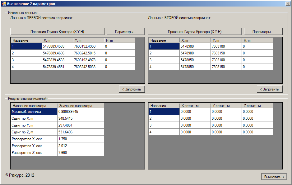

По итогам создания ПМСК можно (и нужно) определить параметры трансформирования из местной реализации Пулково 1942 в ITRF2008. Для этого используют координаты/высоты пунктов ГС в обеих СК. Решим эту задачу, взяв вместо пунктов координаты крестов с нулевыми высотоми. Но для утилиты Ракурса придётся подготовить данные. Координаты МСК-61 пересчитаем в СК-42; координаты МЖСК дополним номером зоны 7.
В настройках утилиты для обеих СК укажем тип координат "Проекция Гаусса-Крюгера (X-Y-H)", а в параметрах выберем эллипсоид Красовского и зададим осевой меридиан 39.
Настройки
Загрузим координаты и вычислим параметры.
Окно программы
Вычислим масштабный параметр как (Масштаб,единица − 1)×10⁶. Строка CoordSys для МСК-61 готова:
"МСК-61 зона 2 (Пулково 1942 -> ПМСК)", 8, 9999, 3, 348.5415, 297.4061, 531.6406, 1.75, 2.012, 7.66, -110.255, 0, 7, 40.9833333333333, 0.1, 1, 2300000, -4800000
Все данные МСК должны быть определены в нём. И всем местным данным в СК-42 и СК-63 также должны быть приписаны эти параметры датума. НО!
ВНИМАНИЕ! Несмотря на красивый результат, параметры трансформирования далеки от совершенства. Во-первых, у точек нет высот. Во-вторых, точки занимают крошечную область 50×50 м, что приводит к неустойчивому решению (т. е. если добавить новую точку, параметры существенно изменятся).
