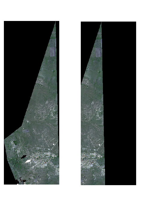

Снимок WorldView-2, Standart Ortho Ready. 10 тифов, объединенных файлом *.til. DEM для орто сделан из SRTM посредством Global Mapper, сделала в виде GeoTIF с 16-битными данными высот. DEM в раза три больше по площади ортотрансформируемого растра. В ENVI 4,8 Map-> Orthorectification -> Worldview -> Orthorectify Worldview. После орто растр обрезается слева, а справа на эту же ширину "доставляется" черное поле nodata. Кроме данного снимка в этой же поставке были еще четыре части - с ними все нормально, а эта часть как заколдованная. Пробовала пересохранять в единый img и уже его ортотрансформировать, но результат тот же. Где поискать решение проблемы? Спасибо.

тайла R1C1 нет?

Да, такого тайла нет, нумерация тайлов начинается с R1C2. И в файле TIL, если открыть в текстовом редакторе, то там первый описанный тайл R1C2.
Я правильно понимаю, что для корректной работы надо будет восстановить этот тайл. Например, в аркгисе сделать "черный" растр, и прописать его в TIL файл? Или же есть более простой способ?

Нет, в нем нет необходимости. Вы же все равно уже сохранили собранный снимок в *.img. Удалите из hdr информацию о привязке и проекции. Строки map info и coordinate system string.
Не обязательно выбирать Worldview -> Orthorectify Worldview можно просто Generic RPC and RSM
