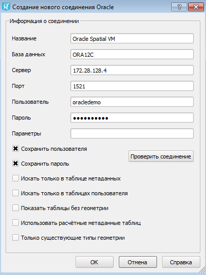

Вдруг кому понадобится еще - вот виртуальная машина Oracle Linux Server release 6.4 с предустановленной базой данных и расширением Oracle Spatial, а вот инструкция, и вот этот документ может быть полезен.
Логины-пароли: oracle/oracledemo и root/oracledemo.
Для того, чтобы к БД можно было получить доступ с других машин, нужно настроить iptables (или вообще его отключить) и поправить в файле /SOFTWARE/database/oracle12c/network/admin/listener.ora адрес localhost на IP-адрес или доменное имя машины.
Вот пример того, как подключить эту БД в QGIS (адрес сервера должен быть Ваш):

QGIS чем не клиент?

мы про вот это, жаль что от сообщества как обычно нулевая помощь поступила

ЗЫ: А приведенный скрин, если честно, я так и не понял к чему он ... (ну да ладно, не важно...)

Насчет скриншота, вы плагин какой-то для работы с Oracle делаете ? Если да, то могу немного сэкономить вам время и протестировать у себя на работе (баз у меня много), уж извините чем могу...

Что касается скриншота, то речь шла о поддержке подключения к базам Oracle из NextGIS QGIS из коробки, без плагинов. Раньше она не работала, теперь работает. В ближайшие дни выложим новую сборку и можно будет пробовать, если это нужно.
