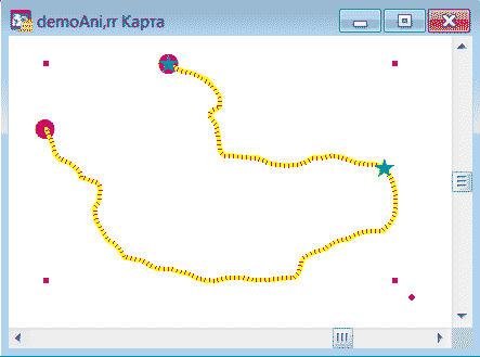

В данном случае слой анимации использовать нет необходимости. Достаточно все организовать на обычном слое, необходимо даже притормаживать перерисовку, чтобы отследить движение объекта. Правда практической ценности во всем этом не вижу. Прилагаю пример. Компиляция выполнена в MapBasic 11.5.
animate.zip
(3.52 КБ) 458 скачиваний

а зачем вводить переменные obRowID, sRow
obRowID = TableInfo("demoAni", TAB_INFO_NROWS)
они вроде всегда 1 будут равны.

Сообщение thegeo » 27 ноя 2015, 17:17
Думаю что в этом не было необходимости. Наверное там (в коде) можно найти и другие неточности. Здесь меня интересовала лишь возможность решения задачи.
