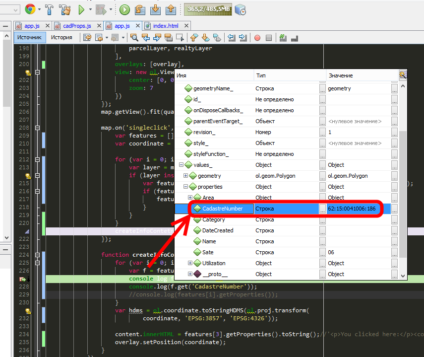

Не могу получить значение у векторного слоя в OL3 (v3.10.1).
За пример взял вот это
Слой из GeoJSON.
Выборку получаю по клику на карте
var feature = layer.getSource().getClosestFeatureToCoordinate(evt.coordinate);
то что получается в наборе instanceof ol.Feature
при обращении к методу get () c указанием имени поля. получаю undefined, хотя атрибут есть в properties (см. скриншот)
           function createInfoContetnt(features, coordinate) {
                    for (var i = 0; i < features.length; i++) {
                        var f = features[i];
                        console.log(f instanceof ol.Feature); // true
                        console.log(f.get('CadastreNumber')); // undefined!!!
                        //console.log(features[i].getProperties());
Что делаю не так?

Да вроде всё так.
Может в CadastreNumber русская буква вкралась? :)
Филиппов Владислав
Сообщения: 1035
Репутация: 144
Ваше звание: Геннадич
Откуда: Новосибирск
Re: Значение атрибута у векторного слоя в OL3
Сообщение Филиппов Владислав » 27 окт 2015, 19:45
проверил, нет, не кириллица.
у меня была проблема в создании GeoJSON'а
у меня в properties был вложен ещё один properties - лишний уровень. но почему дебаггер показывал ol.Feature верно, values_ у объекта содержал geometry и properties без ещё одного properties?

Там properties оказывается не должно быть. Если посмотреть на "правильную" Feature в values_, там всё в кучу свалено и нет разделения на geometry и properties. Более того, геометрию можно получить через feature.get('geometry')
Посмотрел документацию, геометрия храниться как свойство с именем 'geometry' по умолчанию. Имя можно менять и вообще хранить больше одной геометрии.

Сообщение Филиппов Владислав » 28 окт 2015, 11:26
да, я разобрался уже. ранее приходилось работать в основном с WMS-слоями, а тут совсем другая песня
