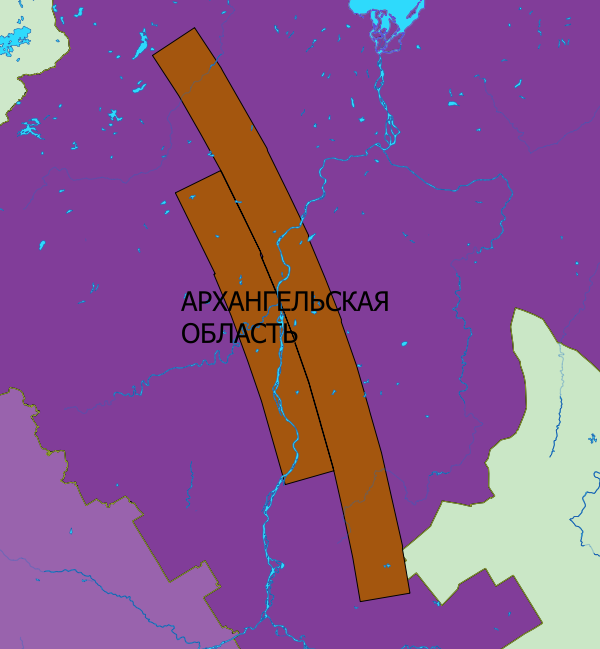

Привет. Мигрирую с ArcGis, столкнулся с такой проблемой. Возможно ли в QGIS как-то изогнуть подпись по полигону? Если да, объясните, пожалуйста, как.

Внести подпись в таблицу атрибутов, если её там нет. Настроить в свойствах слоя отображение подписей с изгибом (там довольно очевидные настройки).

Не вижу настройках подписи параметры изгиба. Можете, пожалуйста, показать на скриншоте или расписать где это находится?

По ходу дела, я ошибся - только для линий можно подписывать с изгибами.

Так можно создать центральную линию по полигону. Ее подписать и сделать невидимой

только вот как создать линии по центральным линиям полигона? нашел только перевод полигонов в линии, который создает линии по периметрам.

bnku писал(а): только вот как создать линии по центральным линиям полигона?
Если в QGIS, то без шаманства никак. Спец. плагина такого или модуля, вроде бы, нет.

Первое, что приходит в голову — создать новый линейный слой исключительно для подписей. И линии вручную рисовать...

А возможно разрезать полигоны по осевой линии? Может есть модуль какой?
В PostGIS 2.2 появилась такая штука:
postgis.net/docs/ST_ApproximateMedialAxis.html
