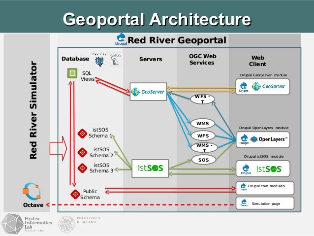

- Сообщения: 3321
Re: Помогите пожалуйста разобраться
Тут не совсем про MapServer и здесь больше, чем то, о чем вы говорите, но принцип архитектуры тот же.
