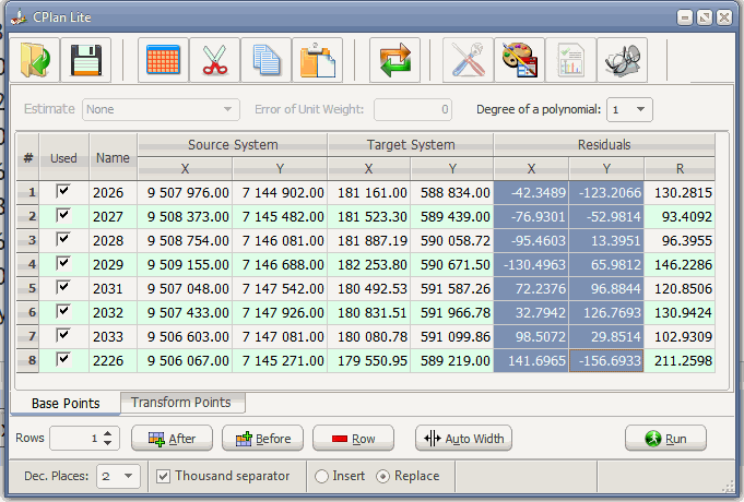

Воспользовался вашей программкой
findkey, задал входной файл, поменяв X с Y в местной.
2026 9507976.00 7144902.00 181161.00 588834.00 1.0
2027 9508373.00 7145482.00 181523.30 589439.00 1.0
2028 9508754.00 7146081.00 181887.19 590058.72 1.0
2029 9509155.00 7146688.00 182253.80 590671.50 1.0
2031 9507048.00 7147542.00 180492.53 591587.26 1.0
2032 9507433.00 7147926.00 180831.51 591966.78 1.0
2033 9506603.00 7147081.00 180080.78 591099.86 1.0
2226 9506067.00 7145271.00 179550.95 589219.00 1.0
На выходе получил
2026 9507976.000 7144902.000 181161.000 588834.000 1 -42.349 -123.207
2027 9508373.000 7145482.000 181523.300 589439.000 1 -76.930 -52.981
2028 9508754.000 7146081.000 181887.190 590058.720 1 -95.460 13.395
2029 9509155.000 7146688.000 182253.800 590671.500 1 -130.496 65.981
2031 9507048.000 7147542.000 180492.530 591587.260 1 72.238 96.884
2032 9507433.000 7147926.000 180831.510 591966.780 1 32.794 126.769
2033 9506603.000 7147081.000 180080.780 591099.860 1 98.507 29.851
2226 9506067.000 7145271.000 179550.950 589219.000 1 141.697 -156.693
Что полностью совпадает с моим результатом, полученным совсем по другому алгоритму
(основная идея — формула VI.138 из Курса сфероидической геодезии Морозова)
- CP001.png (27.42 КБ) 14899 просмотров
Но не совпадает с приведённым вами выше.
Поэтому возникает вопрос — Как вы получили свой результат?
Может я где-то ошибся, формируя входной файл для
findkey.exe?
З.Ы. Результат (в смысле величин невязок) не сильно изменится, если трансформировать из местной в СК-42

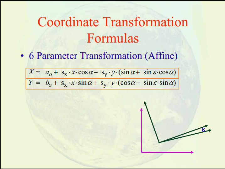

ErnieBoyd писал(а):На GIS-Lab не так много геодезистов. Люди пользуются GIS, где X ≡ Easting, Y ≡ Northing.
Наверное плохо объяснил. Топикстартер привёл скан из каталога в местной системе, где икс назван иксом, а игрек — игреком. Думаю никто не будет возражать, что Пулково-42 это синоним СК-42. А в СК-42 X ≡ Northing, Y ≡ Easting. И упоминается 9 зона. Именно из этих соображений я и исходил.
Как и многие, считаю, что вместо X и Y, лучше использовать Northing и Easting.
ErnieBoyd писал(а):Приведённые мной выше ключ и соответствующие невязки представляют аффинное преобразование без названных ограничений.
Предлагая аффинное преобразование, думаю не лишним будет напомнить, что в этом случае мы отказываемся не только от ортогональности осей, но и масштаб по осям будет разный.
- Trans.png (190.17 КБ) 14829 просмотров
Рисуночек взят из работы
Weighted Coordinate Transformations And Their Applications In SPCS And Boundary Surveying
