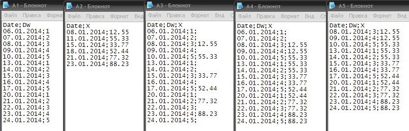

Есть два файла с данными (А1.csv и А2.csv на диске D).
А1 - пятидневные (понедельник-пятница).
А2 - даты могут не совпадать с датами А1.
Нужно - обьеденение данных из 2 файлов по дате в один, точнее столбец Х из А2 вставить в А1.
По следующим условия:
1. Ищем дату - если есть, ставим Х в эту строку (фаил с примером A3).
2. Если нет - ставим Х на ближнюю, но на 1 шаг назад (фаил с примером A3).
3. Заполняем пустые строки предыдущими значениями Х (фаил с примером A4).
4. Удаляем строки с пустыми значениями столбца Х
5. Выгружаем полученое на диск D в Файл А5
Возможно ли в R такое сделать? Кому не сложно напишите код с коментами
(чтоб самому вникнуть была возможнось) или посоветуйте где можно
такое сделать простыми средствами. Спасибо.
А1_А5.zip- (1.53 КБ) 731 скачивание
- А1_А5.jpg (106.98 КБ) 23829 просмотров

Спасибо. С обьеденением через merge() разобрался.
А вот заменить NA предыдущими значениями не получается.
Помогите если несложно на примере.
