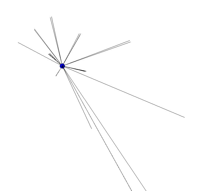

Дано: карта с точками (Объект-точка, долгота, широта).
Задача: уметь отображать на карте линии, соединяющие любые 2 точки, а в общем случае любые наборы из 2 точек.
Получить таблицу с наборами из 2 точек например смогу с помощью SQL запроса.
Например:
Линия1 соединяет точку Начало1 и точку Конец1.
Линия2 соединяет точку Начало2 и точку Конец2 (если SQL запрос вернул не одну, а две строки).
ЛинияN соединяет точку НачалоN и точку КонецN (если SQL запрос вернул N строк).
Поиск (OGR, ORG2OGR) по сайту не дал результатов. можете плиз ткнуть прямо носом?
А во что выливается минимальное программирование через MIF/MID? Обойдусь ли имеющимся набором: голый MapInfo + я надеюсь светлая головушка
MapBasic установить нет возможности.
- Вот пример, когда:
- в результатах несколько линий;
- в результатах начальная точка одна и та же (синий круг), а конечные точки разные (никак не показаны на карте). - Снимок.JPG (37.14 КБ) 9581 просмотр

Дырку с отображением наборов линий заткнул с помощью mid/mif.
Способ приглянулся своей относительной простотой (хотя пока формирую файлы с помощью excel без скриптинга) и возможностью наделять линии дополнительной инфо, типа Имя, Цвет отображения линии и ее толщина.
При использовании запросов с ходу не разобрался как вставлять дополнительную инфо, т.к. запрос в общем возвращает неколько типов линий, которые на карте нужно помечать.
Конвертацию данных из CSV в SHP и обратно с OGR конечно посмотрел, но не осилил. Это в QGIS делается? У меня пока только Мапинфа без мапвасика.
