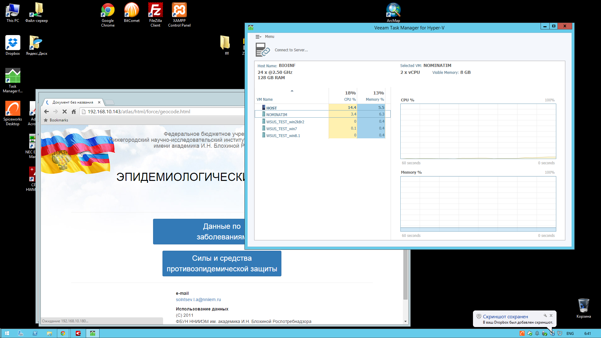

дык поднять виртуалку и под ней развернуть nominatim?
Я поднял на Hyper-V (который, пример в win10 идёт уже встроенный)
40 гигов VHDX (на всю РФ).
Самой машинке 2 vCPU и 8GB (правда не динамических).
На тестовой задаче (геокодирование 169 адресов) ресурсы кушает умеренно (см. скрин).
там процесс установки весьма безконфликтный (как оказалось), то вроде как что-то компилится по ходу процесса...
ну или если не хочется прям вируталку, то пилить под Cygwin... но по мне так вируталка решает...
