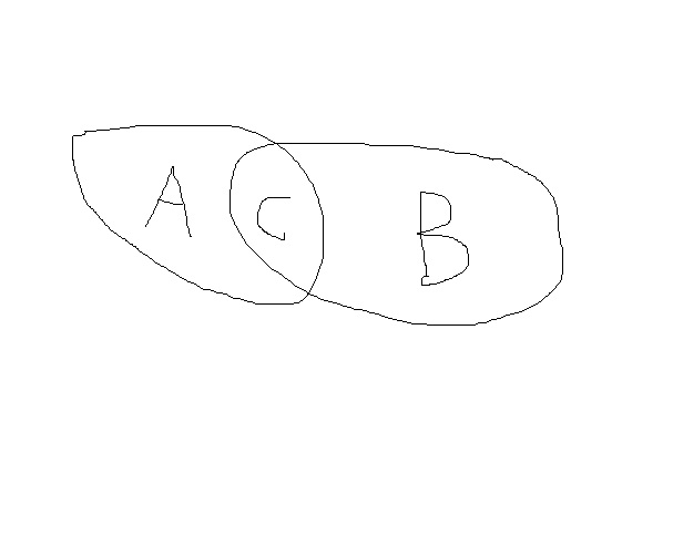

Всем доброго дня. Помогите пожалуйста решить задачу. Имеется набор групп слоёв в виде полигонов по геологии (9), геоморфологии (9), почве (8) и растительности (16). Все они привязаны к растру на одну и ту же территорию (т.е. границы одинаковые). Надо составить карту урочищ. Т.е. все слои надо наложить друг на друга таким образом чтобы пересекающие друг друга полигоны образовались в новые разноцветные полигоны с новой таблицей. Например: полигон А (Поле 1-дуб) пересекается с полигоном В (Поле 1-аллювиальные почвы) и образуют полигон С (Поле 1-дуб, Поле 2-аллювиальные почвы).
Надеюсь объяснил внятно.

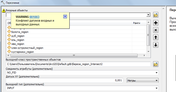

Что касается конфликта датумов - просмотрите внимательно описания систем координат ваших слоёв. ArcGIS идентифицирует датумы и эллипсоиды по их именам. Возможно, в каком-то слое система координат редактировалась или взята из другого источника, и имя датума не совпадает.

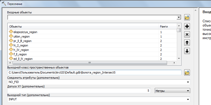

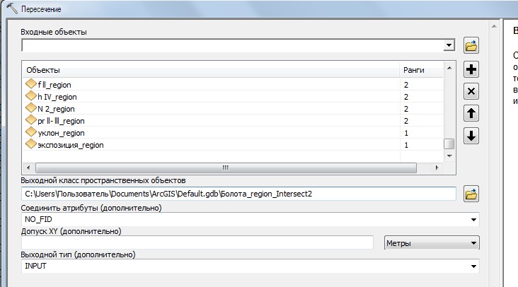

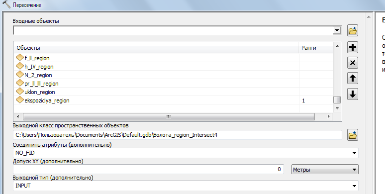

Решил попробовать по совету swdartvader (http://resources.arcgis.com/ru/help/mai ... 000p000000). Как указал Ariki, датумы в некоторых слоях не совпадали с остальными. Но и после этого не получилось построить карту урочищ. Названия слоёв из русского переименовал на английский. Опять не получилось. Несколько раз пробовал менять значение "Допучк XY", ранги менял, пробовал без рангов. Всё равно не хочет строить. Вот некоторые примеры:

Сообщение nadiopt » 08 май 2015, 10:30
ну еще варианты
мне не нравится выходной каталог объектов, может какая-нить ерунда типа места на С не хватает. Или в базу геоданных попробуйте пихать.
можно попробовать все дружно перепроецировать в какой-нибудь датум
ну и как вариант, попробовать эту же операцию в кугисе, может арка просто вредничает?

Лев писал(а):Решил попробовать по совету swdartvader (http://resources.arcgis.com/ru/help/mai ... 000p000000). Как указал Ariki, датумы в некоторых слоях не совпадали с остальными. Но и после этого не получилось построить карту урочищ. Названия слоёв из русского переименовал на английский. Опять не получилось. Несколько раз пробовал менять значение "Допучк XY", ранги менял, пробовал без рангов. Всё равно не хочет строить. Вот некоторые примеры:
C:\Users\Пользователь\Documents\ArcGIS\Default.gdb\Болота_region
Попробуйте убрать все русские буквы из названий файлов.
Мне кажется ArcGIS вообще русский не переносит в работе с файлами. Кстати, и одной "с", которая случайно набита на русской раскладке а не на английской, может быть достаточно, чтобы помешать работе. Так что - попробуйте аккуратно переименовать весь путь по английски.
Может быть в этом дело.
