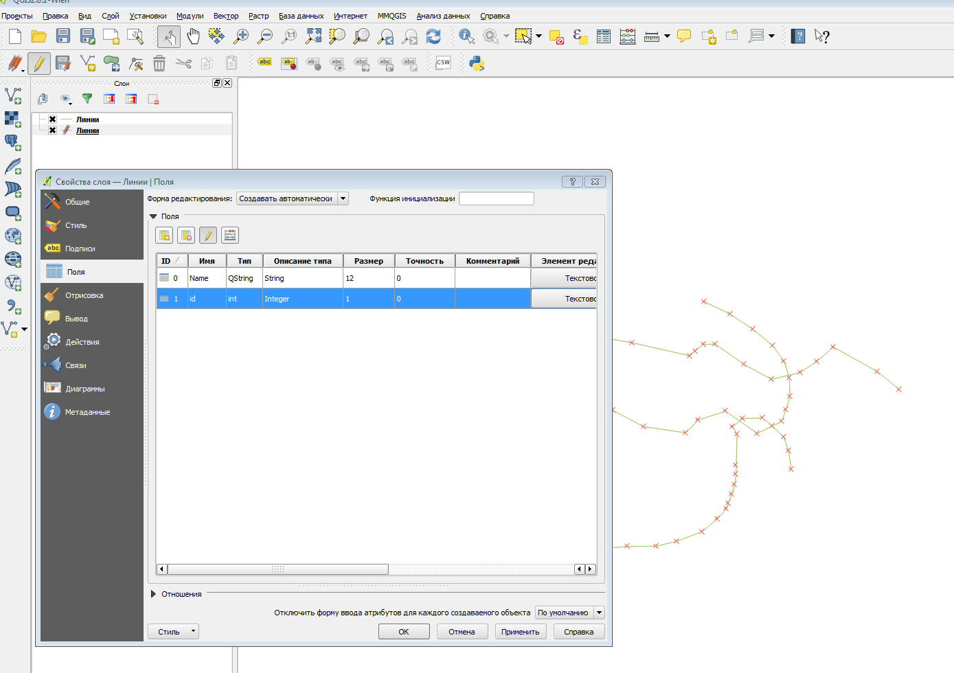

Здравствуйте.
При подключении (импорте) слоя в формате KML полностью теряются все атрибуты объектов.
Например, создаем слой, в его свойствах создаем поля .
Выгружаем в KML .

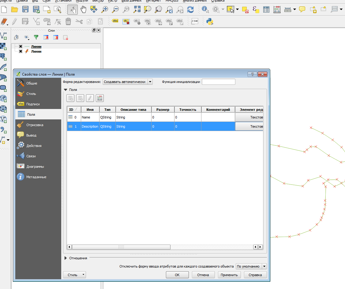

Подключаем полученный KML к карте и не видим никаких атрибутов, кроме стандартных Name и Description .
Выгружаем в KML .

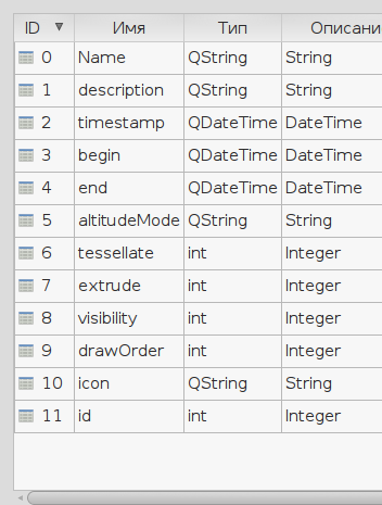

Открыл ваш KML в QGIS 2.8.1 - все атрибуты на месте.

Интересно, атрибуты есть даже те, каких нет в KML.
Например, begin и end.
А поле id линий есть?

Если это вы у меня спрашиваете, то отвечаю: все поля на картинке, что я привёл выше. Других никаких нет.softarius писал(а):Интересно, атрибуты есть даже те, каких нет в KML.
