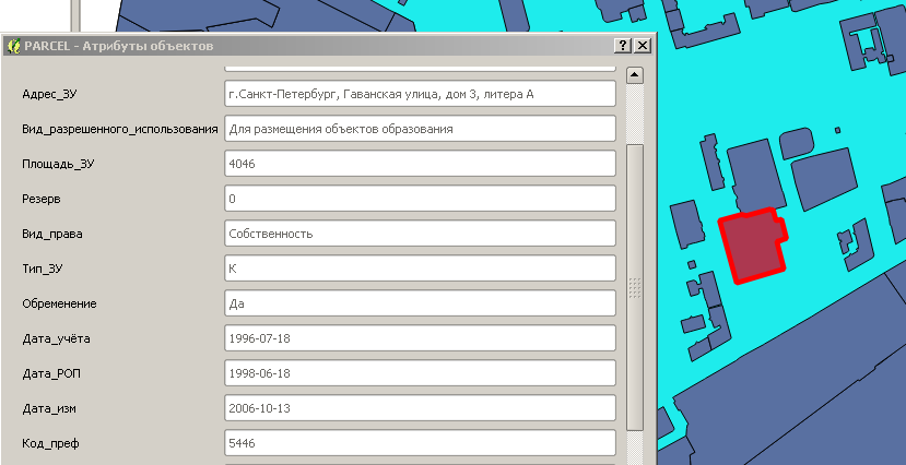

Странно. У меня версия 2.8.1. Проблем с кодировкой не наблюдаю. При открытии выбираю кодировку system.
Если есть возможность, выложите пример

С вашей подсказки я догадался. Лечится так: сохраняем всегда шейпы с кодировкой system. Пришлось заново перебить в таблице атрибутов кириллицей. Все пошло спасибо!
