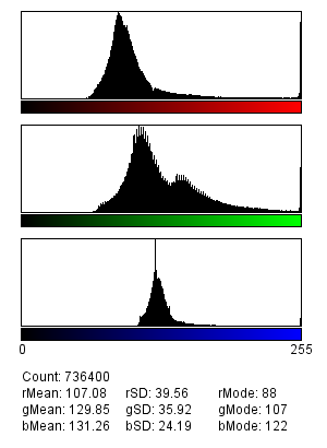

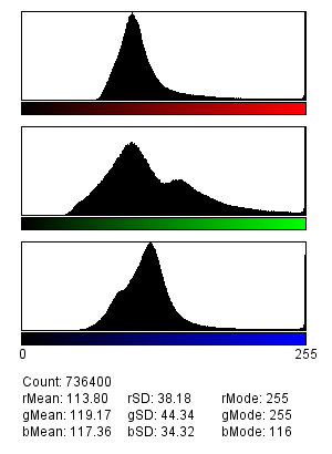

Добавьте для наглядности
гистограммы результата из Orfeo Toolbox
гистограммы результата из R

Добавил оригинальные гистограммы. Те гистограммы которые вы пытаетесь строить по продемонстрированным картинкам - бесполезны, так как они - всего-лишь скриншоты оригинальных изображений (к тому же подвергнутых операциям по улучшению визуализации).

SS_Rebelious писал(а): Добавил оригинальные гистограммы. Те гистограммы которые вы пытаетесь строить по продемонстрированным картинкам - бесполезны, так как они - всего-лишь скриншоты оригинальных изображений (к тому же подвергнутых операциям по улучшению визуализации).
Э... то есть вы для иллюстрации результата приводите то, что еще непонятно каким преобразованиям подвергалось? Хмм...

Я прекрасно знаю, в форме чего поставляются спутниковые снимки и что с ними делают, так что приведенный ликбез - лишнее.
Наличие в приведенных вами гистограммах каналов, которые отсутствуют в композите, который служит для иллюстрации, не добавляет им наглядности. Я не против RGB-композита, он имеет смысл, как иллюстрация, безусловно.
Просто то, что и исходный композит по некой причине измучен настройками до того, что в нем начинает быть заметен клиппинг (не совсем верно сделанная компрессия диапазона), и результирующие композиты, подвергшиеся pansharpening-у, грешат ровно тем же, но (судя по анализу) в еще большей степени - все это снижает иллюстративную ценность картинок и вызывает ложное впечатление, что pansharpening улучшает разрешение, но портит все остальное.
