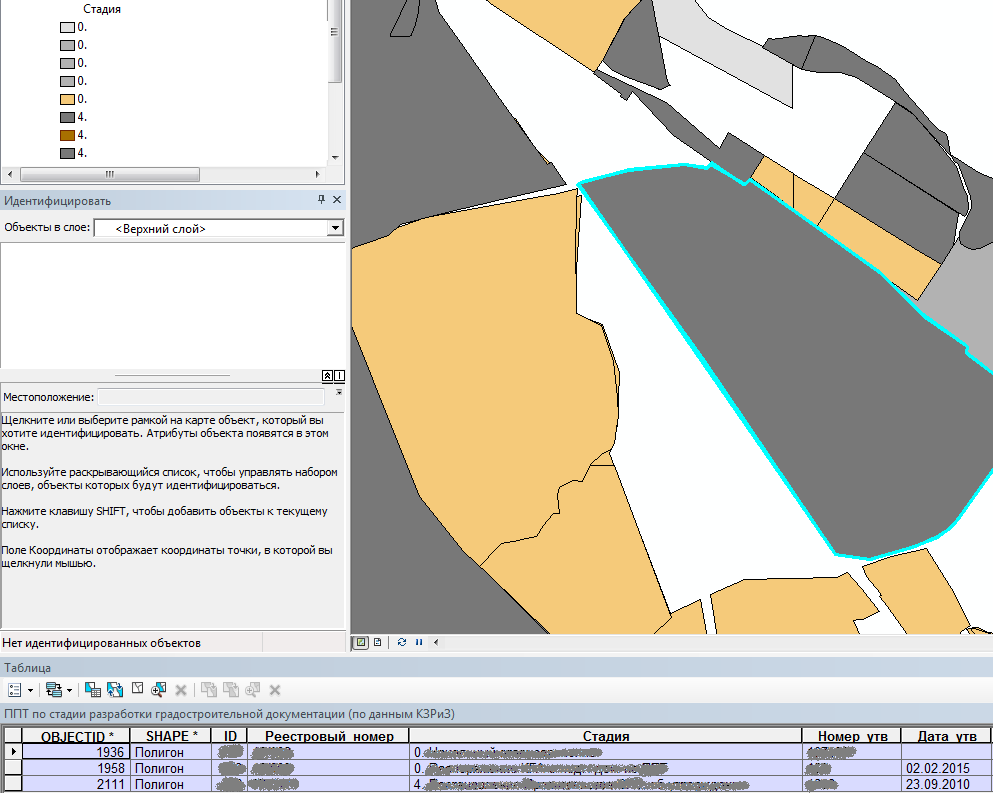

Спасибо, что откликнулись! Может это я олень, но загвоздка как раз в том, как этот стиль создать??Донецков писал(а):На ранее подготовленном слое сохраните стиль оформления, при получении новой информации примените к нему сохраненный стиль, если не будет отличие в атрибутах - все должно отобразится
Как заставить Arcmap отрисовывать полигоны, используя условно уровни символов по атрибуту хронологии, но при этом но при этом используя символогию, основанную на другом атрибуте.
Возможно, я не очень хорошо объяснила, скрином ниже будет понятнее.
Здесь полигон с OBJECTID больше (выделенная территория) имеет атрибут даты более ранний, и отрисовывается сверху. Мне же нужно, чтобы он отрисовывался под более актуальным, но с использованием символов по атрибуту "Стадия".
- Example.png (66.57 КБ) 7190 просмотров

Кажется, я наконец-то понял, что Вы хотите
Да, есть такая фишка в ArcGIS, что объект, который создан позже (то есть он имеет бОльший ObjectID) отрисовывается сверху, а который, соответственно, раньше создан (то есть он имеет меньший ObjectID) отрисовывается ниже. Хотя, при интерактивной выборке все наоборот (при наложении полигонов выбирается созданный ранее). Но это я отвлекся от темы. Решение такое. Вам нужно переписать поле ObjectID, используя при этом сортировку по полю даты (от ранней к поздней, грубо говоря). На выходе самый ранний объект будет иметь ObjectID 1, самый поздний n.
Чтобы это сделать, нужно поставить вот такой модуль: http://www.ian-ko.com/ (ET GeoWizards)
Программа платная, но есть бесплатные функции, среди которых и та, которая Вам нужна - Sort Shapes (Basic).
Ну, а символогию по другому полю - без проблем, эти вещи идут параллельно.
PS. Надеюсь, что правильно понял задачу, поскольку сам сталкивался в подобной. Так как данные у Вас часто обновляются (и имеется беспорядок в датах получаемых полигонов), то придется, видимо, каждый раз проводить эту операцию. Но это просто.

Физически отсортировать записи таблицы можно и стандартным инструментом:
Data Management Tools/General/Sort

Спасибо огромное! Это оно! С решением этой проблемы о символогии и прорисовке уровней символов по идее можно и не задумываться, все стандартно)) Сегодня попробую.giser писал(а): Чтобы это сделать, нужно поставить вот такой модуль: http://www.ian-ko.com/ (ET GeoWizards)

Спасибо большое! Работает!)Ariki писал(а):Физически отсортировать записи таблицы можно и стандартным инструментом:
ага, буду изучать)giser писал(а): И все равно поставьте модуль. Я использую. Даже среди бесплатных есть нужные вещи.
