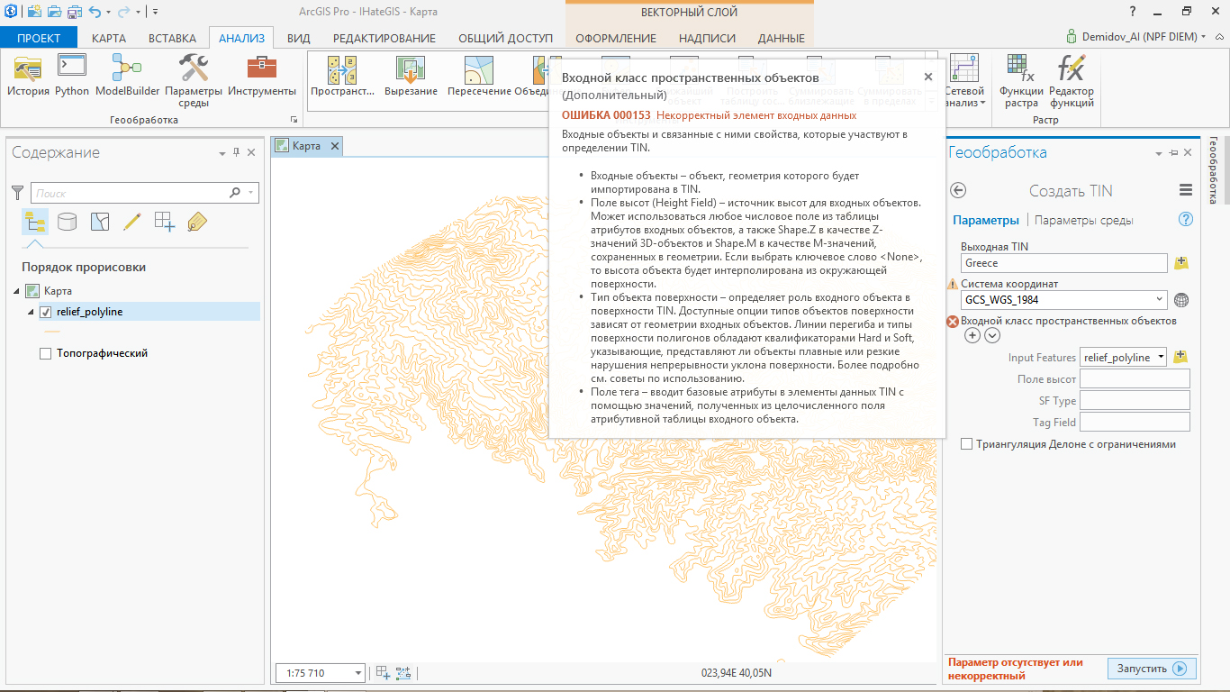

Проблема с созданием TIN поверхности в ArcGIS Pro.
Имеется слой в MapInfo (TAB) с горизонталями. Данные по высоте имеются. Экспортирую через "универсальный транслятор" в SHAPE и загружаю в ArcGIS Pro. При использовании инструмента "Создать TIN" выбираю слой с горизонталями, но сразу возникает предупреждение о "Ошибка 000153 Некорректный элемент входных данных" и настройка остальных параметров недоступна (и следовательно само создание).
В ArcGIS не работал до этого, помогите пожалуйста :cry:
Доп. Если в свойствах слоя поставить Абсолютную высоту для горизонталей, то они без проблем встают на нужные высоты из таблицы.
скриншот рабочего окна с ошибкой

Попробуйте создать из линий точки, и построить TIN по этим точкам.

Сделал из линий точки - такой же результат=(

Слой горизонталей сохранить в единицах проекции, т.е. в метрах, потому что они у вас в градусах.

Спасибо за помощь)
