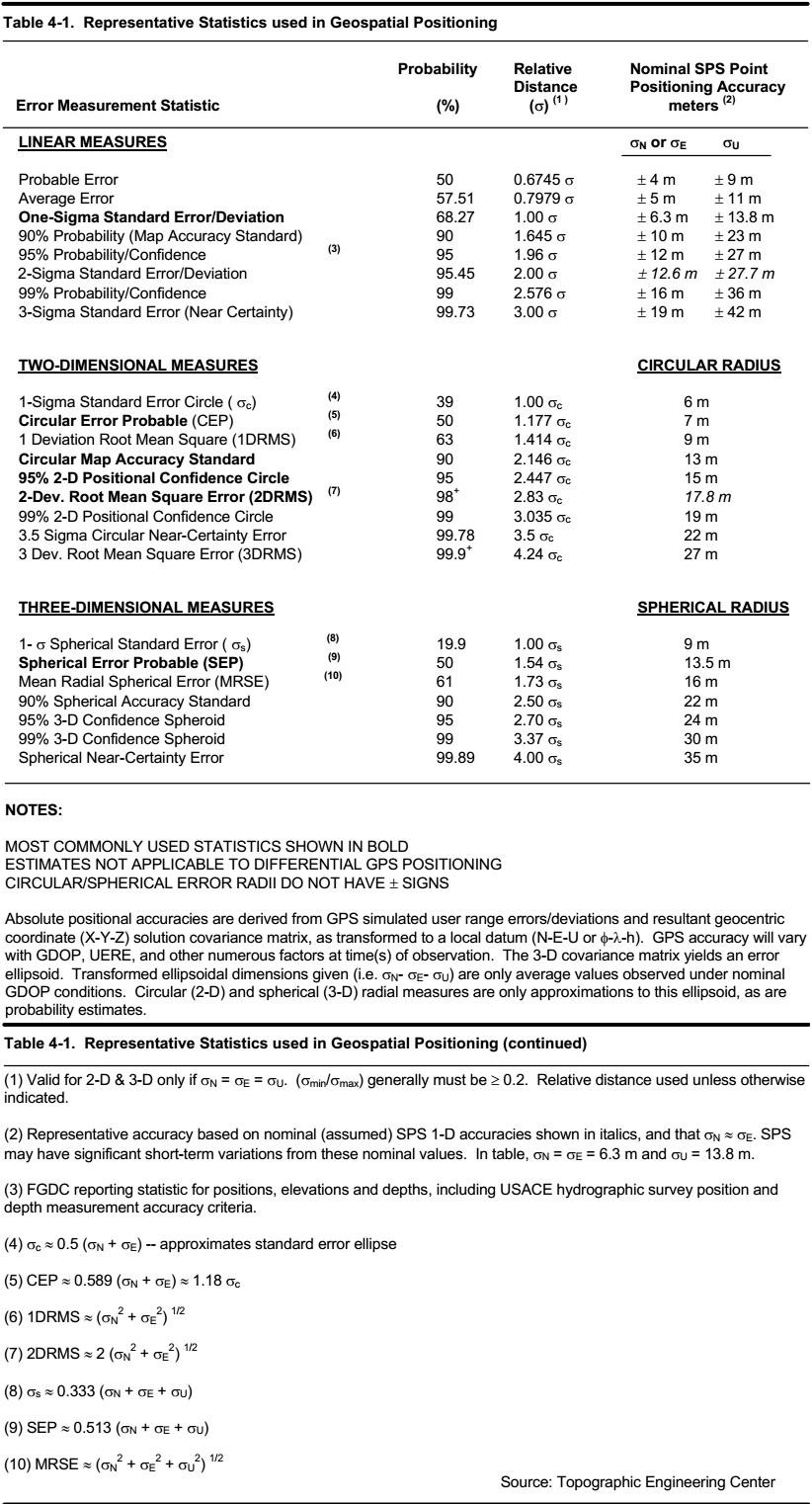

В мануале NAVSTAR Global Positioning System Surveying, подготовленным US Army Corps of Engineers есть одна замечательная табличка: Последняя колонка этой таблицы основана на документе "GPS Standard Positioning Service (SPS). Performance Standard" и возможно немного устарела. Последнюю редакцию этого документа всегда модно скачать с сайта Official U.S. Government information about the Global Positioning System (GPS) and related topicsПри просмотре документа, обратите внимание на колонку "Conditions and Constraints" в таблицах. Это довольно жёсткие условия, неукоснительное соблюдение которых и приводит к тем точностям, о которых говорится в первой колонке.
