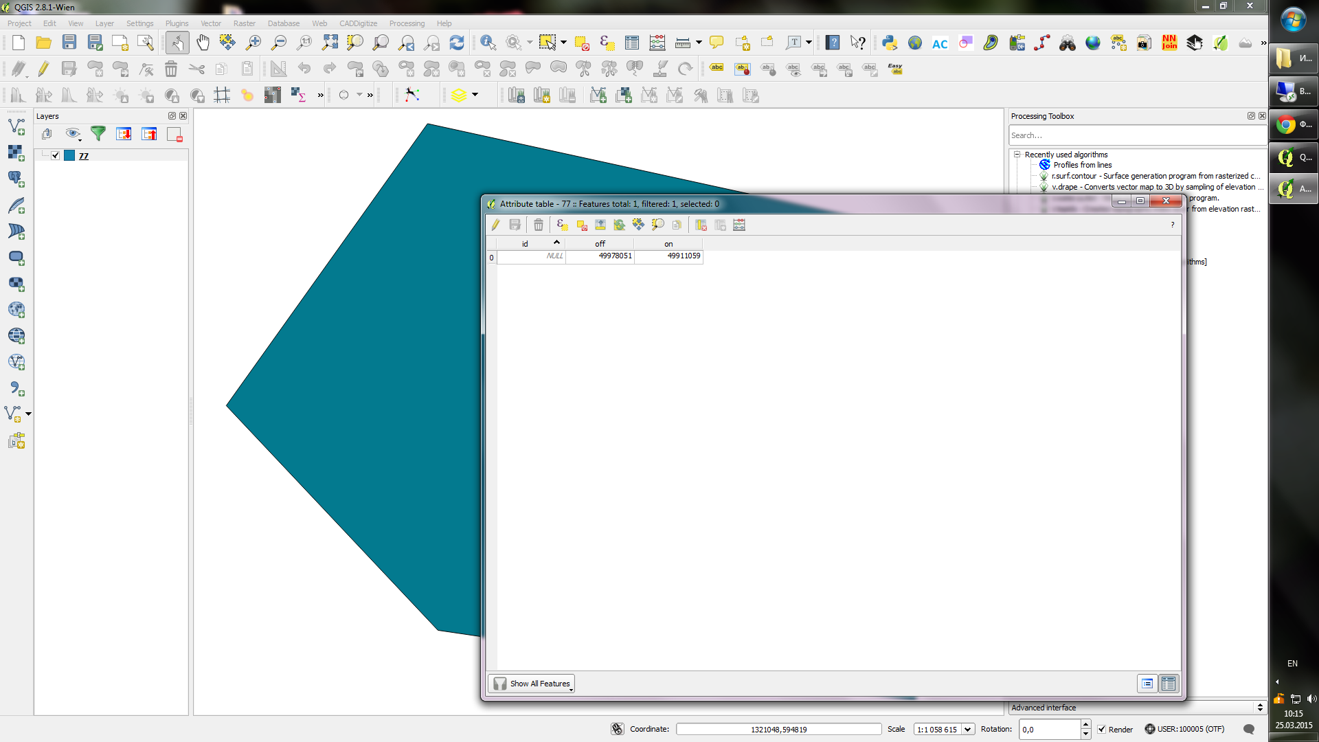

Суть проблемы: Создаю проект QGIS в СК с заданными параметрами, в моем случае это МСК23. Создаю шейп-файл, рисую полигон произвольной формы в районе Керченского пролива, например. И начинаю расчет площади через калькулятор полей.

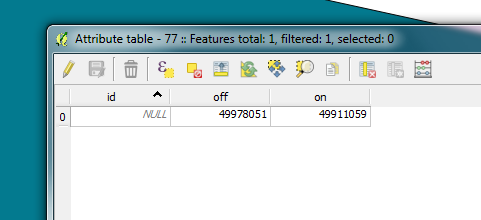

Если сделать два расчета, в одном случае будет стоять галочка "делать преобразования на лету", а во втором нет, то цифры будут получаться разными. Причем СК проекта и файла одинакова. Прикладываю принтскрин.
Помогите разобраться.Это я чего то не понимаю, или это какая-то ошибка?

Файл приложите.
