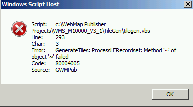

Задача такая. Необходимо создать wms сервис для публикации растровых данных.
От сервиса требуется максимальная производительность.
Сервис создал. Данные он отдает, но работает очень медленно.
Попытался сделать кэш используя tilegen. И вот тут получаю ошибку. Скрин приложил.
Нужен совет от специалиста по geomedia.
- error.png (9.81 КБ) 9710 просмотров

Добрый день.
Geomedia Essentials 2014.
Опишу подробней, потому-что сам путаюсь
1. создал рабочий набор
2. опубликовал его как WMS (MAPS) из десктопа паблишером
3. в web консоле создал новый сервис (New Instanse)
3.1. в настройка этого сервиса выбрал Service Source (созданный в пункте 2)
все
каталог сервиса c:\WebMap Publisher Projects\WMS_M10000_V3_1\
в него же скопировал tilegen
tilegen.xml такой
<?xml version="1.0" encoding="utf-8"?>
<tilegen
appname="WMS_M10000_V3_1"
minzoom="9"
maxzoom="14"
tilepattern="!tilecache!/!appname!_!layerid!_!zoom!_!x!_!y!.png"
xmin="38,51"
xmax="40,972"
ymin="43,291"
ymax="44,685"
autorange="no"
autorangetype="auto"
overwrite="no">
<le>1</le>
</tilegen>
скрипт валится на этой строке
tileGen.GenerateTiles appName, legendEntries, minZoom, maxZoom, overwrite, autorange, xmin, xmax, ymin, ymax, autorangeType, marginsFactor, tilePattern
все
tilegen.xml такой
<tilegen
minzoom="9"
maxzoom="14"
xmin="38,51"
xmax="40,972"
ymin="43,291"
ymax="44,685"
autorange="no"
overwrite="no">
<le>1</le>
</tilegen>

По шагам все вроде выглядит ОК)
WebMap какой? тоже 2014?
Откуда взяли файлик tilegen.xml?
С уважением,
С уважением,

Re: Geomedia
WebMap тоже 2014
tilegen.xml создал по описанию в tilegen.vbs

Кхмм, странно...
У меня, к сожалению, сейчас не стоит WebMap 2014 чтобы повторить возникшую ошибку...
Можно ли организовать доступ к вашему серверу для решения проблемы?
Также можете прислать логи webmap-а (сервера и сервиса)?
С уважением,
С уважением,

Добрый день.
К сожалению на сервер попасть не получится.
Включил логирование на сервере, а то оно отключено было и заново прошелся по всей цепочке.
Логи прикладываю.
На момент создания тайлов сервер пишет в лог такое сообщение
GeoMedia Web Map Version 14.00.0000.00059
Mon Mar 16 17:30:06 2015(0,000007) - Process ID 3772
Mon Mar 16 17:30:06 2015(0,000062) - Q:0 T:0
Mon Mar 16 17:30:06 2015(0,000085) - calling check connections
Mon Mar 16 17:30:06 2015(0,000105) - number of library connections to check 0
Mon Mar 16 17:30:06 2015(0,003359) - Closing OPs
Mon Mar 16 17:30:06 2015(0,003391) - OPs closed
Mon Mar 16 17:30:06 2015(0,003406) - Logo Font Size in Clear 0,000000
Mon Mar 16 17:30:06 2015(0,003530) - Enter CGWMMapServer::SetCoordinateSystem C:\WebMap Publisher Projects\WMS_M10000_V5\connection\
Mon Mar 16 17:30:06 2015(0,003607) - Setting CS
Mon Mar 16 17:30:06 2015(0,007498) - Fatal Error in File:GWMMapServer.cpp Line:744 - LoadFromFile Error Code=-2147467259(80004005)
Mon Mar 16 17:30:06 2015(0,007517) - Exit CGWMMapServer::SetCoordinateSystem -2147467259(80004005)
Логи прикладываю.
logs.rar- (13.96 КБ) 402 скачивания
