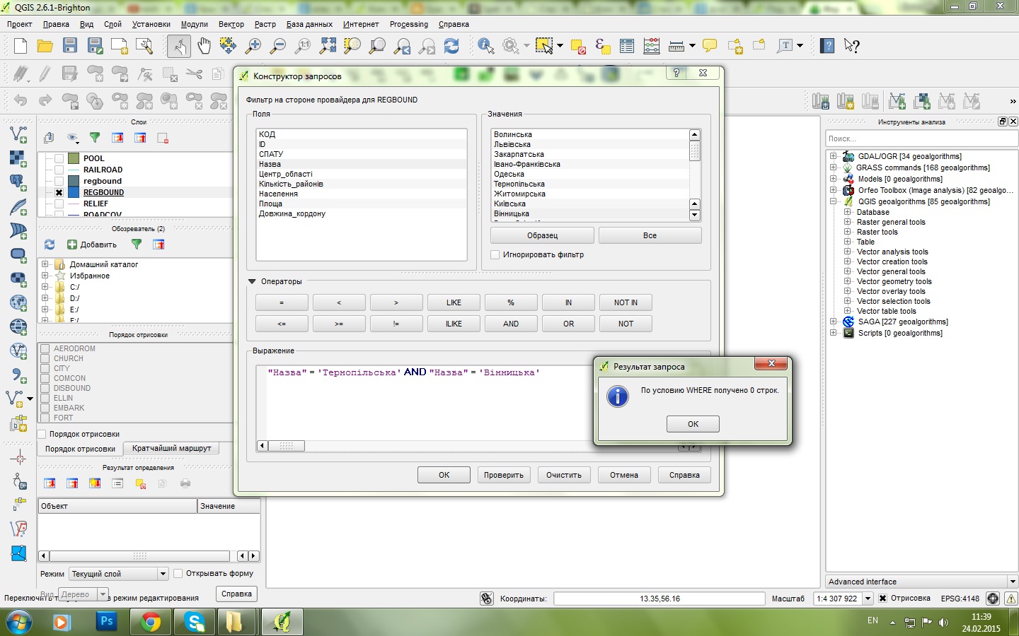

При удаётся выполнить запрос на выборку нескольких областей используя оператор AND. Не могу понять в чём причина.

OR используйте. Не могут же быть в ячейке одновременно разные значения.

Это я понял, у меня просто задача выделить 7 областей другим цветом, при этом что бы другие области все оставались.

Ну, поле создайте, куда пропишите, например, единицы для 7 этих областей, а другим областям 0 поставьте.
Потом создайте тематическую карту.
7 штук можно и руками выбрать.
Если запросом, то можно через OR, а можно "Назва" IN ('Тернопiльска', 'Вiннiцька' #и тд#)

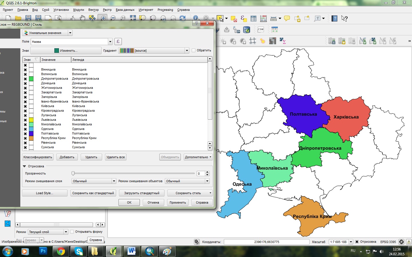

Спасибо большое, нашёл ещё один вариант. Через Классификацию по уникальным значениям, так просто легче вроде бы сделать цвета для разных областей. Запрос использовал при присвоении названий!
