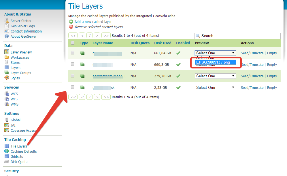

вот так если делаете,
2015-01-23 08-13-40 Скриншот экрана.png (81.62 КБ) 3669 просмотров
у вас такая страничка работает?

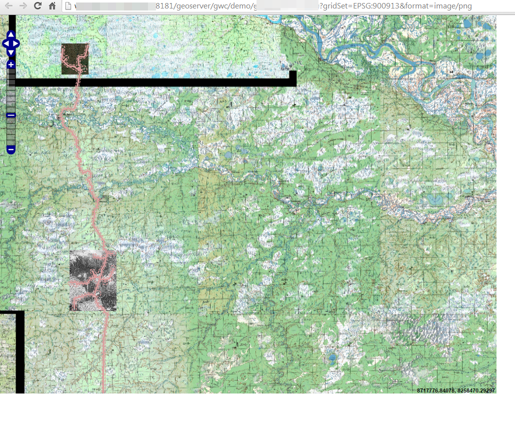

2015-01-23 08-16-44 Скриншот экрана.png (1.65 МБ) 3669 просмотров
подключать так (OpenLayers 3!):
        new ol.layer.Tile({
                source: new ol.source.XYZ({
                    url: 'http://serverurl:8181/geoserver/gwc/service/tms'+
                            '/1.0.0/workspace_name:layer-name@EPSG:900913@png/{z}/{x}/{-y}.png'
