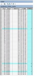

У меня есть точечный шэйпфайл (schools.shp). А также шэйпфайл в гриде (residents_250m_raster.shp):
Как вы видите на аттрибутивной таблице только некоторые ячейки имеют определенные значения.
Так как школы у меня тоже несколько по всей территории мне нужно создать такой же шэйпфайл в гриде для школы. Думаю, что мне сначала нужно перевести точечный шэйп в растр и только после этого можно создать шэйп в гриде? Но я не знаю какие инструменты в АркГИСе нужно будет использовать...

В ArcToolbox такой инструмент имеется, Spatial Join.
